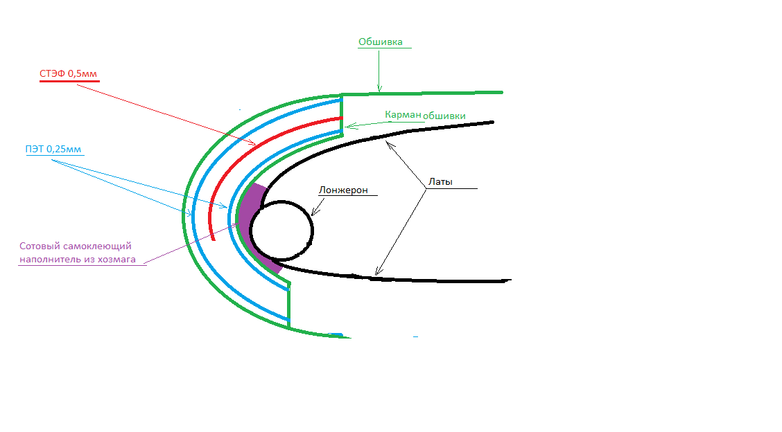

У меня есть такой опыт. Да и yurij78 кажется об этом писал. Вот схема. Внимание! СТЭФ 0,5 мм ставить именно так как на рисунке а не во всю ширину, иначе внизу кармана носка будет оттопыриваться ступенька! А так отлично прижимается плёнкой. Эффект от такой вставки отличный. А внутреннюю плёнку ПЭТ 0,25 мм попробую выбросить для облегчения, думаю хуже не будет, может я перестраховался. Весной поэкспериментирую, всё полегче будет.Посмотреть вложение 496884
На Икарусе тоже есть такой карман, куда можно вставить усиление лобика?

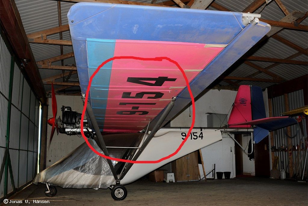

Здравствуйте. Может кто подскажет из чего сделать рег. номер на крыло С 22? Картинка для наглядности.
