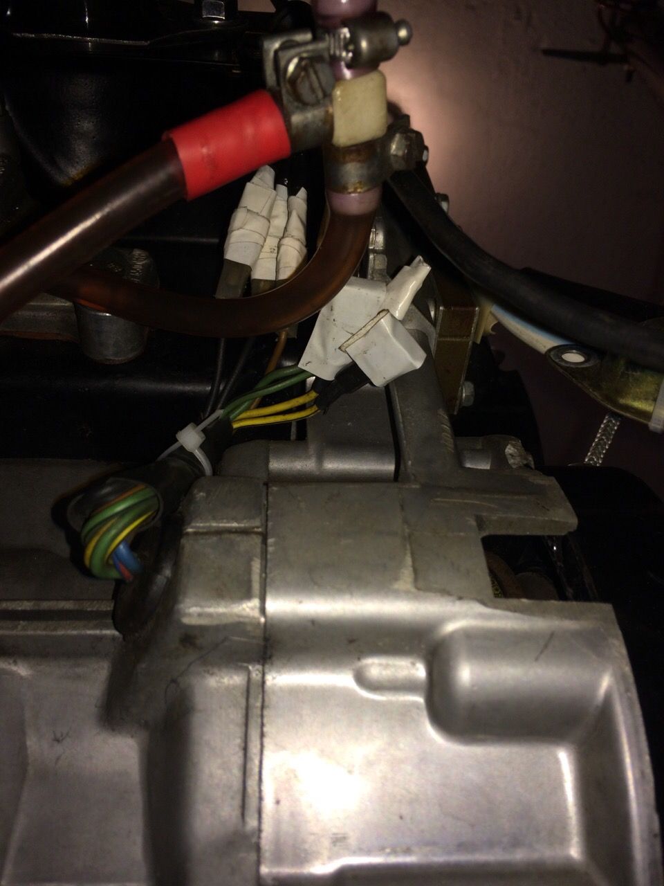

Уважаемые коллеги, прошу помочь соединить две эти вещи на фото. Ротакс 503, монозажигание. Хочу подключить комплексный прибор e-1, интерком и лампу ближнего света. Помогите пожалуйста без схем какой провод куда цеплять и нужен ли аккумулятор? Если да, то какой взять? Сильно не ругайтесь, форум вроде читаю, но чтоб по простому было написано - не нашёл. Заранее благодарен!
