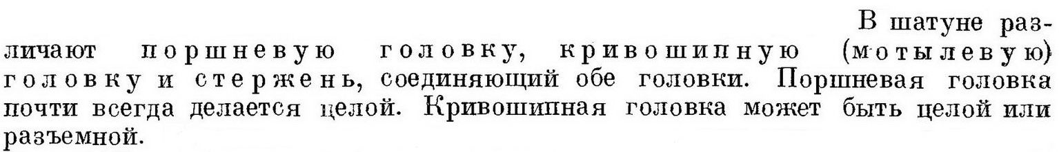

У Орлова шатун с двумя головами и без шеек однако  😱
    60,3 КБ · Просмотры: 223
@ 455
то прицепные. а мы про классические. тоесть про все главные 😉
Шейка это вообщето наверное цилиндр цельный, ну на КВ а у шатуна дыра - очко :-? вот озадачили :-[

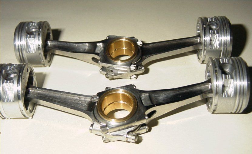

Было-бы совсем здорово, если бы там висели такие шатуны, но увы ...
