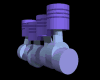

На анимации двигатель у которого у шатунов вместо кривошипных головок - шейки
    20,9 КБ · Просмотры: 196
Видимо , это двухтактный двигатель- поршни ходят не парами , а поочереди. А , может быть, это бетонный насос ...

...поясняю дополнительно... было бы совсем неплохо, если бы у ситроеновского мотора стояли такие парные шатуны. Как у того "тракторного" Ролс-Ройса (http://www.enginehistory.org/), на который навел Денис.
Нет слов ... игра в испорченный телефон и только.
В представленной фотографии один шатун продет сквозь другой, они оба висят на одной шатунной шейке, только один из них качается с небольшим углом, а второй взаимодействует с шейкой коленвала. При такой компоновке живучесть шатунного подшипника очень высокая, кроме всего прочего снижаются потери на трение. Идеальная компоновка для четырехтактных оппозитных ДВС. Еще она позволяет получать симметричное расположение осей правого и левого ряда цилиндров.
А ведь это идея и распредвал с общими куачками, так?

Поясните пожалуйста: тот что вилкой зажимает втулку-вкладыш, а который средний по нему трется, так?
" hasan"
Распредвал с общими кулачками не получается.
... Великолепное решение. Такая компоновка позволяет в оппозитных (двух-четырехцилиндровых) двигателях снизить количество шатунных шеек вдвое, делая полноопорный коленчатый вал трехопорным. При четырехцилиндровой схеме всего на двух шатунных шейках коленчатого вала можно получить удвоенную опорную поверхность, снимающую ограничение по максимальному давлению сгорания, а равно удвоению ресурса обычного мотора. Кроме этого, отсутствие здвижки осей цилиндров относительно плоскости цилиндров, предполагает уменьшение уравновешивающих масс. Следующий момент, в таком двигателе силы инерции шатунов взаимно компенсируют газовые силы, что еще больше увеличивает ресурс двигателя, а ввиду незначительного угла качания "центрального прицепного шатуна" в этой паре потери на трение значительно снизятся.
Выгоднее иметь посадку с натягом на крайних шейках, а центральная шейка должна быть свободной от натяга, в пользу этого решения говорят и отверстия для подачи масла на наружную поверхность бронзовой втулки - к опорной поверхности прицепного шатуна. Но сначала масло под давлением поступает из отверстия шейки коленчатого вала в кольцевую канавку мотылевой шейки основного шатуна, а уж затем, через 2 - 4 сквозных отверстия, к нижней головке шатуна (опорной поверхности прицепного шатуна).

1)Кроме этого, отсутствие здвижки осей цилиндров относительно плоскости цилиндров, предполагает уменьшение уравновешивающих масс.
2)Следующий момент, в таком двигателе силы инерции шатунов взаимно компенсируют газовые силы
1)Извини конечно может я недогоняю, как это происходит, если на одной шейке находясь пара пршней с шатунами двигается в одну сторону :-?
2) тут я совсем не понял, вес газов и вес металла??? или опять я не догнал

Давай сначала.  Есть два варианта компоновки: 1). две шатунные шейки стоят рядом; 2). они сдвинуты относительно друг друга на 180 гр. В первом варианте спаренные шатуны по равенству сил и моментов напоминают бесшатунные двигатели, в двухтактном варианте газовые силы на каждом такте могут быть скомпенсированы силами инерции (в четырехтактном кстати частично тоже).
Вопрос о сдвижке осей. Оси правого и левого частей блока оппозитного ДВС соосны попарно: ось правого цилиндра соосна с осью левого цилиндра имеющих общую шатунную шейку, соответственно второй ряд цилиндров, имеющий также общую шатунную шейку также имеет общую ось цилиндров. При такой компоновке не нужно уравновешивать плечо между осями первого ряда цилиндров, отдельно плечо между осями второго ряда цилиндров.
Вес металла и газы. Средняя величина сил инерции поршневой группы к газовым силам относится примерно: как 15% к 100%, удвоенная масса шатунного блока уменьшает эту разницу до 30% к 100%. Расшифровываю: когда поршень с шатуном "подлетают" к ВМТ сила инерции шатуна всегда находится в противофазе газовым силам. Самое выгодное иметь на (+)100% сил инерции (-)100% газовых сил, тогда в ВМТ эти силы полностью уравновесят друг друга и потери на трение будут минимальны. А так как вспышки в цилиндрах происходят в четырехтактных ДВС не через 360 гр. а только через 720 гр., то было бы оптимально рассматриваемые пропорции оптимизировать. Цена оптимизации такова, нужно иметь в ВМТ: (+)50% от сил инерции к (-)100% от газовых сил.
Основная причина появления моментов инерции второго и более высоких порядков - движение массы шатуна не вдоль оси цилиндра.
В КШМ без дополнительных элементов полностью уравновешена рядная шестерка.
Если сделать оппозитную четвёрку с вышепредложенными спаренными шатунами, то, фактически, все они будут повешены на одну шейку коленвала - из условия равномерного чередования вспышек. Таким образом, масса всех шатунов будет двигаться самым неблагоприятным образом. Овчинка выделки не стоит.
В вышеупомянутом многоцилиндровом двигателе вопросов уравновешивания не возникает - 24 цилиндра - это четыре рядных шестёрки...
