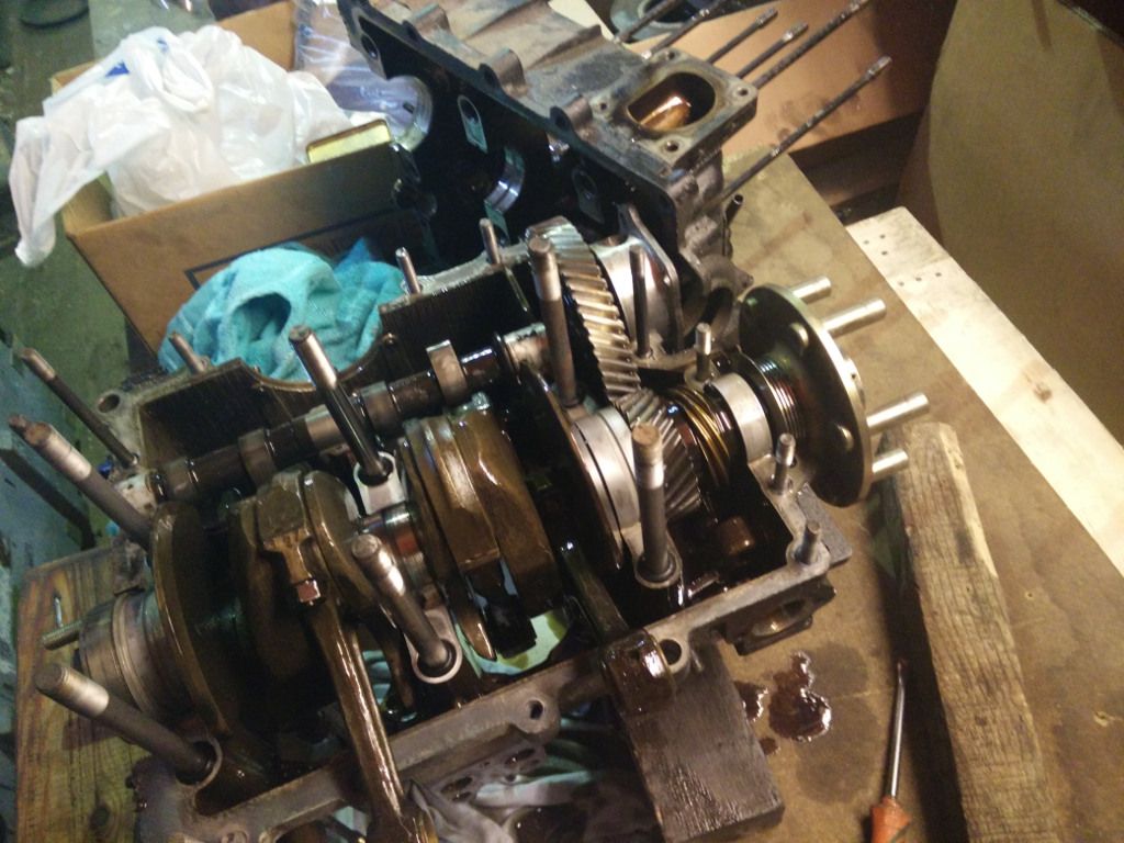

Нету. Смотрел. Стоит намертво.
Более того - когда половинил картер - средний коренной остался в снимаемой части картера и пришлось приложить немало усилий по его доставанию оттуда но одновременно неповреждению картера и посадочной плоскости
Так эти вкладыши есть помимо ремонтных внутренних размеров - есть с увеличенными (+0.25, +0.5) и внешними размерами.
Причем на выбор - классические или стальные по материалу.

Вкладыши то есть ,стоят дорого. И растачивать картер нет возможности. У меня картеров аж 5 штук. Так-что проще собрать на хороший а разбитый - на экспирименты.

Не понял о чем вы, у меня все железки от тип 4 . Есть только масляный насос либо тип 1 либо от водяного новый. У него крышка- плоская плита.
Понял, спасибо, мне на тип 1 нужно, мой кейс уставший очень.
И никаких упорных шарикоподшипников!

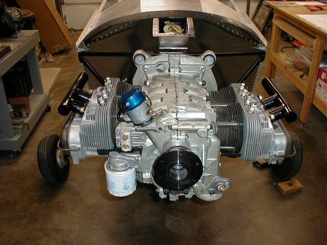

Подскажите а зажигание на vw двойное приделывают. Или так с одной системой зажигания и летают?
Мне тоже интересно. На фото видно двигатель type-4. Головки имеют 2 свечи на цилиндр. Где можно раздобыть такие головки?

Конкретно мой Limbach - с одинарной системой зажигания, хотя существуют разновидности и под 2 контура.
Коллега с форума прислал головы от AeroVee с дырками под 2 свечи, требующие серьезного ремонта-восстановления.
Ну что могу сказать. Если все конверсии под двухконтурное зажигание делают свечные отверстия как AeroVee - лучше-бы не делали вообще. Сделано откровенно похабно, в неудачном месте, оставляя очень тонкую перемычку между отверстием свечи и седлами клапанов. Как следствие - растрескивание голов от температурных перепадов и отсутствия металла вокруг для компенсации этого. Сами отверстия такое впечатление что делались напильником на коленке.
Ну и для истории - головы Limbach L2000 НЕ ИДЕНТИЧНЫ штатным головам Type1. Форма камеры сгорания другая - заметное количество металла в овальном сечении камеры сгорания на ребрах - убраны. За счет этого появилась возможность увеличить ход поршня, не меняя его компрессионной высоты.
Там достаточно серьезный упорный узел на хвосту коленвала - кольцевой цельный вкладыш упорный (с 5мм "лапами" на картер), за ним дистанцирующая втулка и набор шайб для регулировки осевого зазора. Завершает картину силовая гайка, затянутая с каким-то невменяемым моментом.
