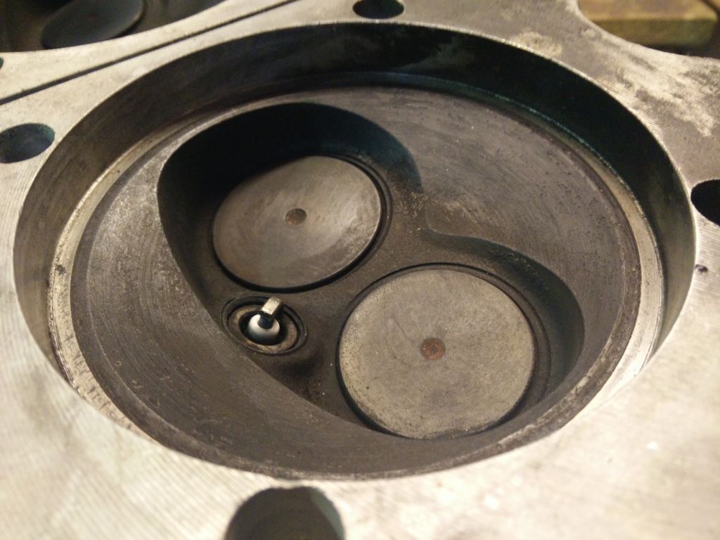

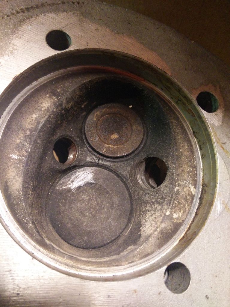

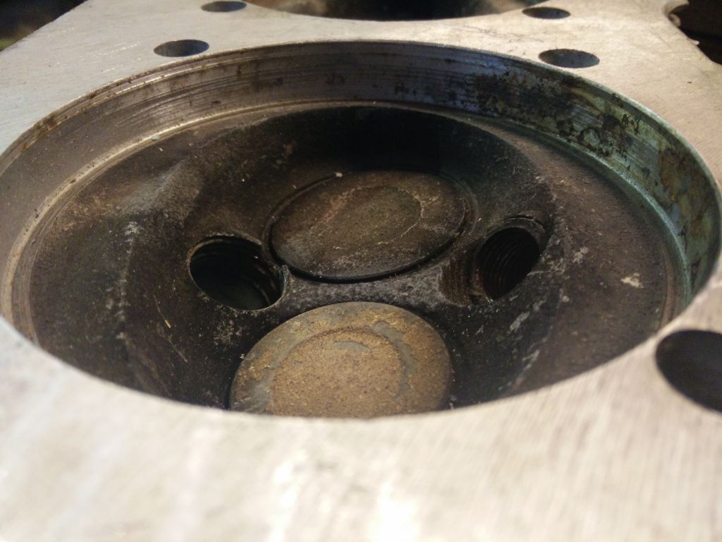

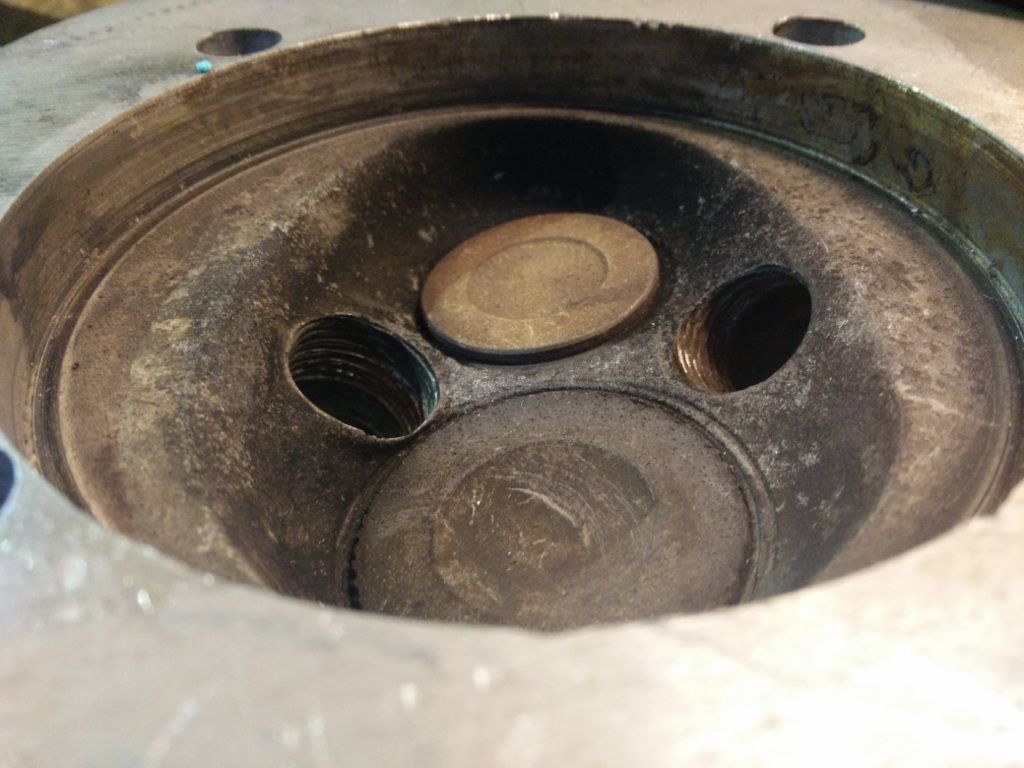

Собственно, прилагаю фото камер сгорания в голове AeroVee с двумя свечными дырками (сделанными либо изначально криво либо в дальнейшем кривыми руками).
    138,5 КБ · Просмотры: 214
    95,8 КБ · Просмотры: 202
    92,3 КБ · Просмотры: 200

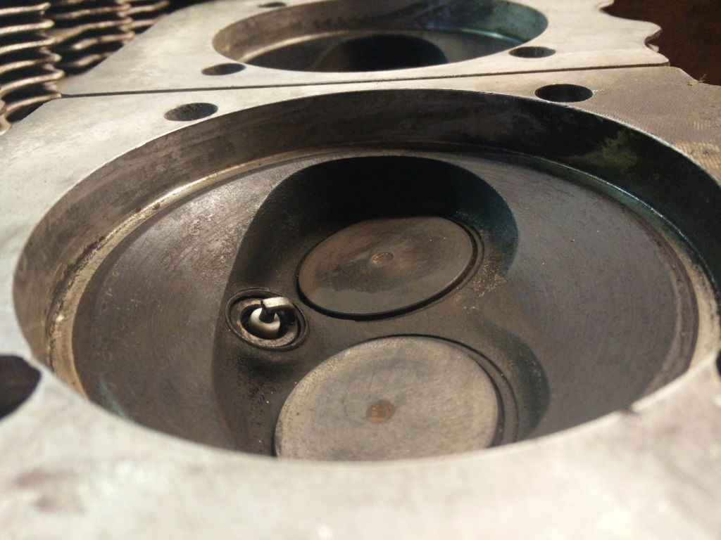

И камеры сгорания Limbach L2000
    89,9 КБ · Просмотры: 193
    97 КБ · Просмотры: 210
Я не знаю какая наработка была на этом AeroVee но судя по растрескиванию и выкрашиванию металла - регулярный перегрев был. С чем это связано - сказать не могу так как не эксплуатировал его. Топливо-ли, масло-ли, режимы использования или неудачные конструктивные решения по охлаждению - но факт налицо.
Да на Аэрови просто убивали мотор. Перегрев и коробление.Перемычка между клапанами треснула. Да и головки разные-на одной даже ремонтная втулка под свечу.
При чем здесь кривые руки ? Раздолбайская эксплуатация.
Кривые руки - одна из разновидностей раздолбайской эксплуатации 🙂
Я не говорю что AeroVee плохой мотор. Более того - чем больше летаю на VW тем больше он нравится и название вариации в общем не при делах.
Здесь гораздо более интересен факт изменения камеры сгорания на Limbach. И возможность переноса этого решения на самодельные конверсии с очевидными плюсами.
Кстати если присмотреться - на моей голове тоже втулка ремонтная на свече стоит.

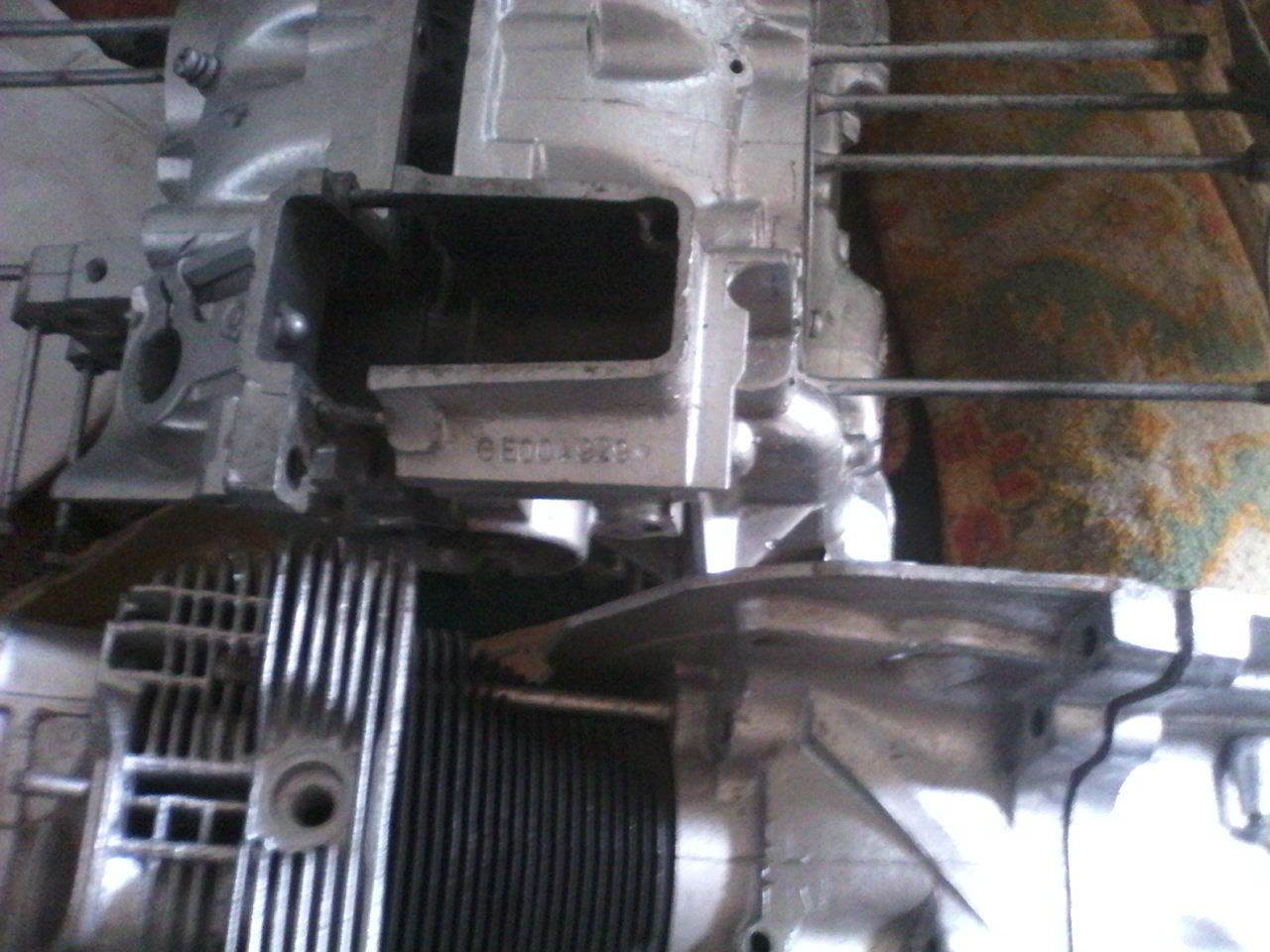

Что под этими крышками на поддоне картера?
    132 КБ · Просмотры: 185
Сетчатый фильтр или магнитный уловитель.
