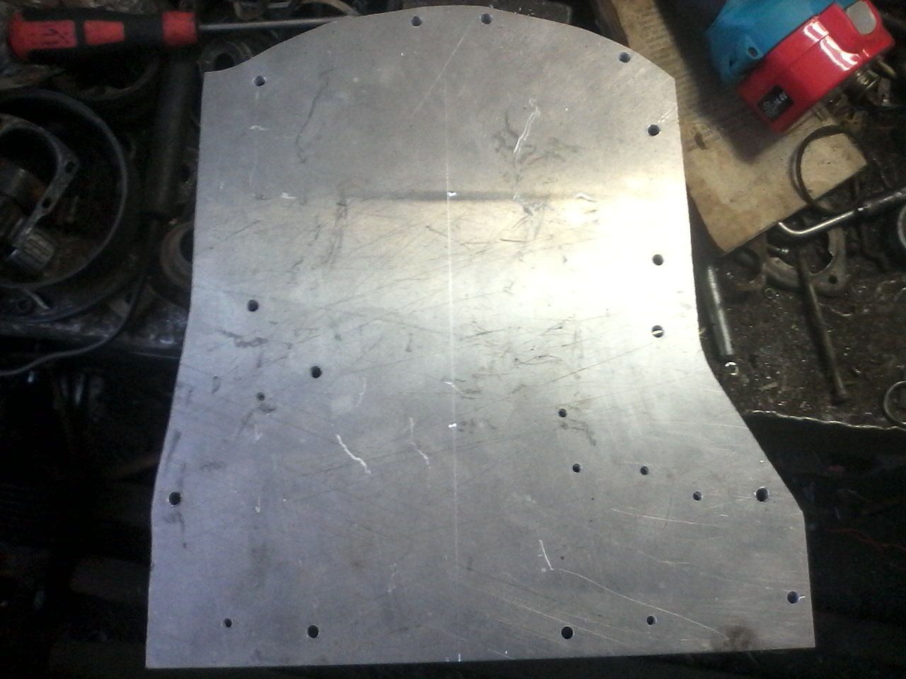

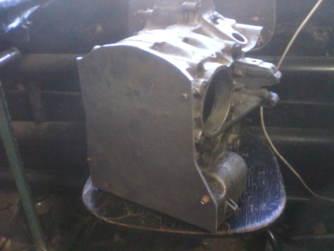

Знает ли кто-нибудь способ - как разметить отверстия на плите. Делаю крышку картера на 1/2vw. В картере отверстия засверлил,теперь нужно наметить их на плите. Как это можно сделать?
    127,5 КБ · Просмотры: 159
Я бы выточил пробочки с тонкими осевыми отверстиями диаметром в пару мм. Пробки вставил в отверстия картера, прижал к нему плиту и через отверстия в пробках наметил отверстия. Можно электродрелью засверлить лунки. Думаю, что это будет максимально точно.
Через пробки можно разметить центра отверстий кв и рв,спасибо за подсказку. С бумагой - думал попробовать кальку. Но потом осенило,взял лист оргстекла около 1,5 мм. Положил на картер,засверлил в листе отверстия, потом положил на плиту и посверлил в ней. Вроде все совпало.
    123,7 КБ · Просмотры: 155
