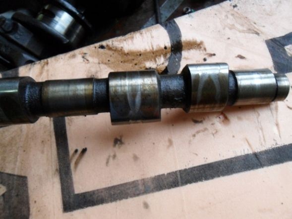

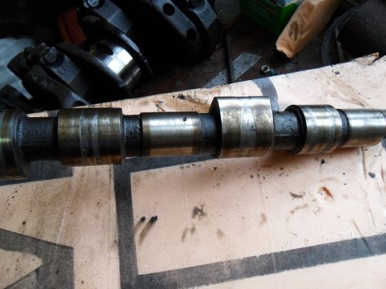

Кто ни будь восстанавливал кулачки Р.В.?  или на выброс?

@ MiG17_RUS
В своё время мы много обсуждали, ёрзают цилиндры, или продавливают головки? Пришли к выводу, что продавливают. Если бы ёрзали, то были бы следы и на картере. Там чисто. Интересно, что канавка получается неравномерная по глубине, как будто цилиндры перекошены.
@ mdp-shnik
может головка по жесткости в разных плоскостях разная
@ MiG17_RUS
Если б это было только у нас. Хотя мы знаем, что головки наверняка делают из "люминия" ложек, вилок и тазиков, украденных у нас в перестройку.
