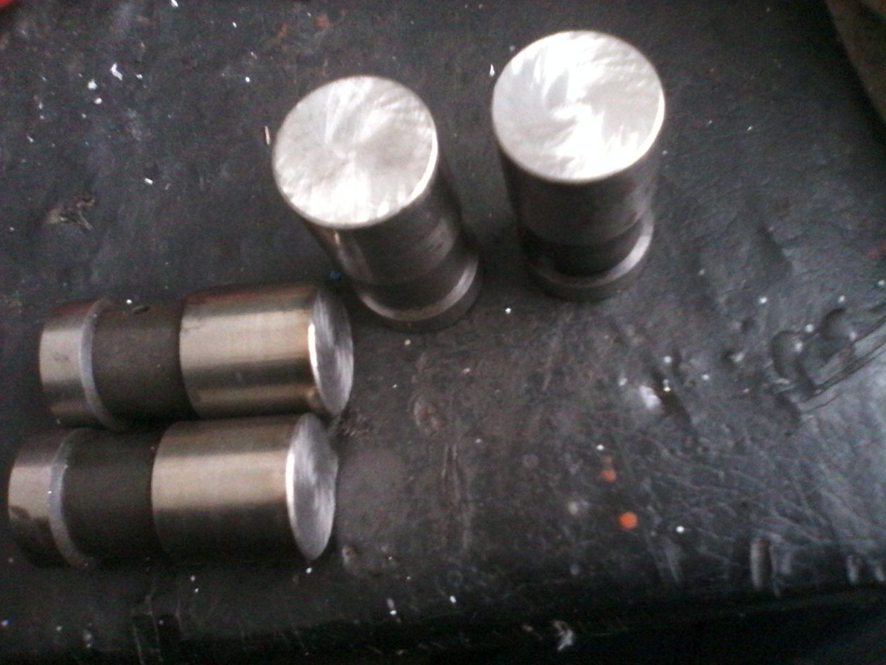

Заклинил гидрики вставками 4 мм. Заодно прошлифовал торцы. На самых убитых вогнутость торцов составляла до 0,6 мм. Вот отсюда и подратые кулачки распредвала.
    130,5 КБ · Просмотры: 235

Я конечно не так разбираюсь в моторах как вы. Но вот как на счет зазора в толкателях при заклиненных гидрокомпенсаторах ? Немцы не в курсе ?
