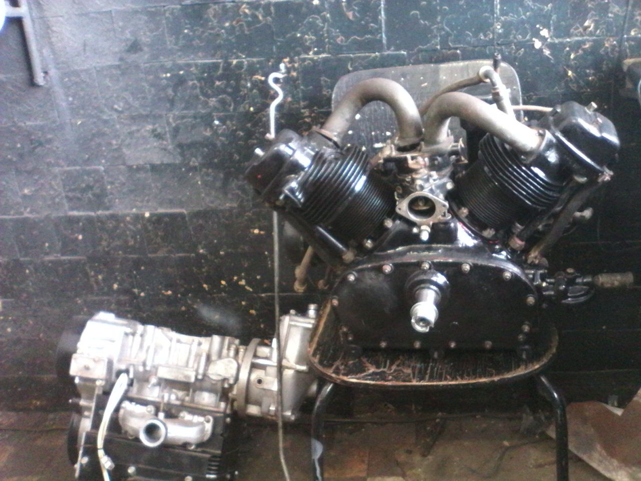

Вот еще ту 4 на подходе. Почти готов к запуску
    175,4 КБ · Просмотры: 283

Пока вот так он тупит. Топливо скапливается в коллекторе,потом даешь газ и оно взлетает в горшки.
После прогазовки начинает работать лучше. На видео он работает без бака,на карбе. Пока прочмыхал уже бенз кончился.
Сколько  это  чудо  весит?  Работает  по  звуку хорошо, но прожорливы  они  как  и  все  авиамоторы.
Сейчас он весит в районе 45 кг.возможно полностью готовый выйдет под 50.  Да,карб сжирает очень быстро даже без нагрузки, но там не понятно переливает или недоливает,то черный дым идет то провалы,надо довести коллектор а потом уже ргулировать. Сегодня наверное буду переваривать.
Карбы менял и как вы заметили мотор работает без бака. Сейчас погонял,работал на холостых и начал давать перебои,заглох. Топливо есть,свечи заменил. Заводится,несколько секунд и глохнет. При отдаче бензин фантаном вылетает из коллектора.
Поставил бак, хорошенько прогрел мотор ,масло нагревается пока до 25-30 гр. Головки 70. Цилиндры 50.
Бензина в баке мало, раскручиваю мотор до 2000 и кончается бенз,не успевает натекать. Выпалил остатки бенза, хотел долить и газонуть еще дабы соседи не скучали, но оказалось что кончились все запасы. Пришлось отложить веселье на завтра.
