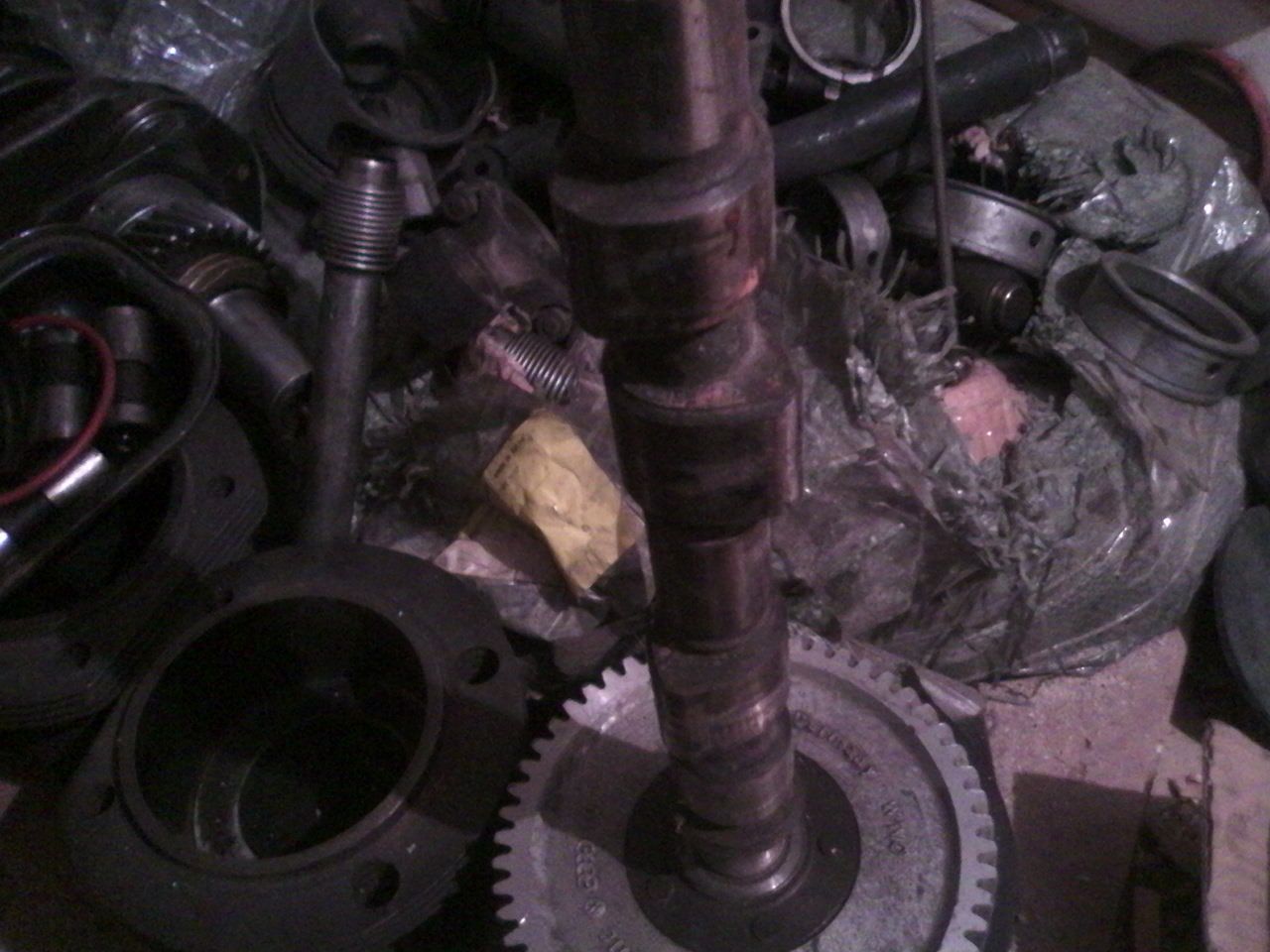

поршни то одновременно..........а вот кулачки распредвала по другому бегают..........прокрути движок с угломером все поймешь, рядник ни чем не отличается от оппозита только количеством рядов цилиндров.

да не стесняйся...........говори что не так.........что разве не распредвал управляет газораспределением.............
а потом ты с начало разберись дальше уже можно клеить ярлыки.......и посылать учить книжки...........так что жду аргументов
Запоминайте. В 2 цилиндровом оппозите все симметрично. Рабочий ход чередуется через 360 гр. Какой распредвал не лепи,горшки будут работать либо вместе либо через 360 гр. Иначе никак.

Ваша теория имеет место жить в оппозите только если оба шатуна посадить на одну общую шейку кв, но делать такой оппозит полное безумие. Ни балансировки ни равномерного крутящего момента

а кулачки под 180 на распредвале или 90........под рукой нет
На распредвале всего 2 кулачка. Это на половинке. 1 кулачек работает на оба цилиндра поочередно. Вот и думайте через сколько градусов циклы повторяются. Строитель моторов вы наш 🙂

да все правильно пары кулачков чере3 90 градусов...... между цилиндрами 180.......скорость в два ра3а меньше коленвал сделает 360......ты прав........
ладно и на старуху бывает проруха........мне что то в3брело что между группой кулачков 180 градусов
А как может быть 180? В таком случае впускной клапан будет открываться в такте сжатия.

Одина пара кулачков работает с одной парой цилиндров. Цилиндры под 180 гр. Увеличиваем в 2 раза ( по редукции рв) получаем на колен-вале 360 гр. Все привязано не к углу между кулачками а к углу развала цилиндров и порядка их работы.
