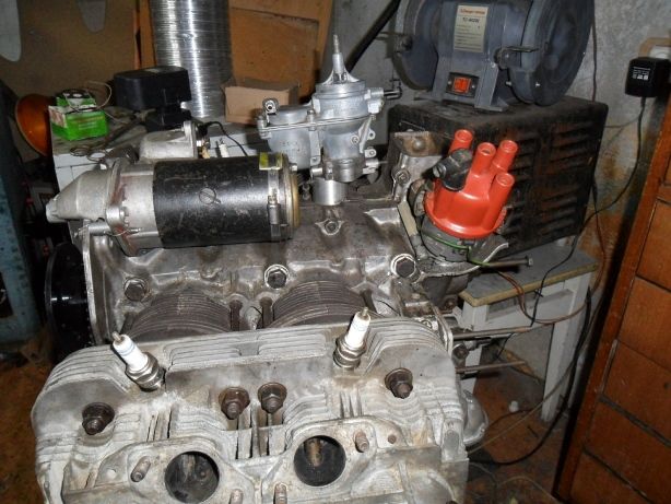

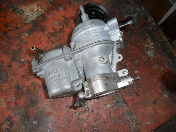

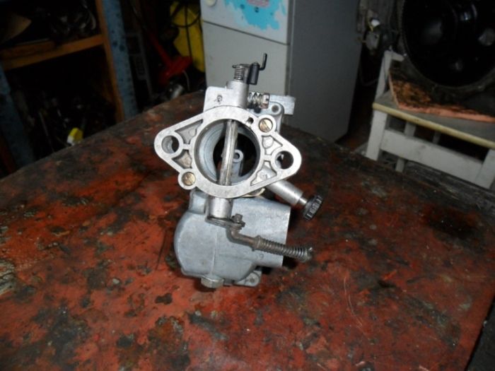

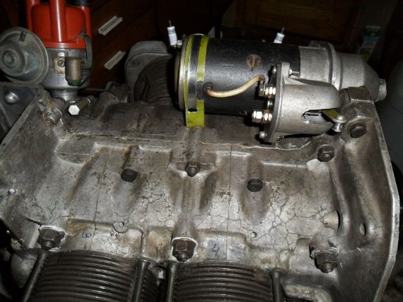

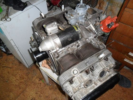

КШМ и ГРМ собраны полностью, установлен стартер, прикручена и законтрена втулка винта. Следующая большая задача,система питания. Бензонасос оставлю штатный, а вот карб и впускной коллектор необходимо дорабатывать. Карб оставлю один, так лучше :IMHO. Самый лучший карб для двига такого объема и оборотов-это К-124 хорош он простотой и тем, что в нем нет ни каких резиновых диафрагм. Однако  к124 высоковат для моей компоновки. Хороши мото карбы , как на 912 ротаксе но дорогие. Решил доработать родной "солекс". Расточил диффузор на 27,5мм и смесительную камеру на 35мм, должно хватить. Жиклеры придется подбирать опытным путем. Гораздо сложнее с впускным коллектором. Особо"хитрые" участки наверное придется выклеивать с помощью стекла и смолы но пока не решил.
