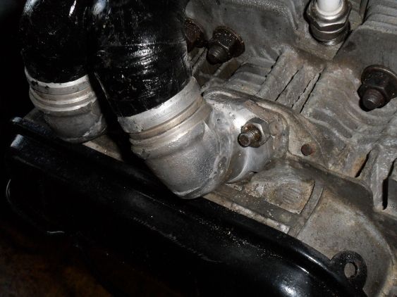

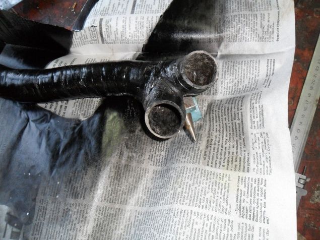

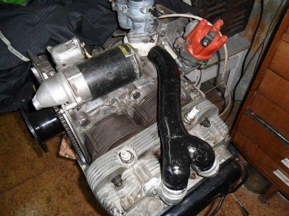

Выклеил правую впускную трубу. На пенопластовую модель намотал 8 слоев стеклоткани 0,23. Много, 6 слоев вполне достаточно. Но как говорится, первый блин. Получилось далеко не комом но левая будет лучше. Заготовкой для фланцев постужил впускной коллектор от Ваз 2112 16 клапанной.
