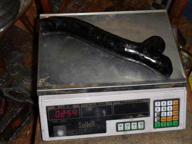

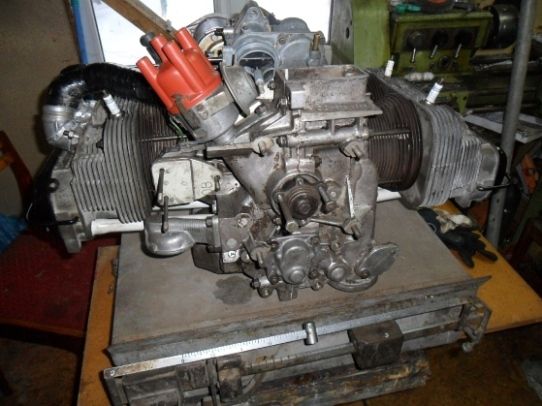

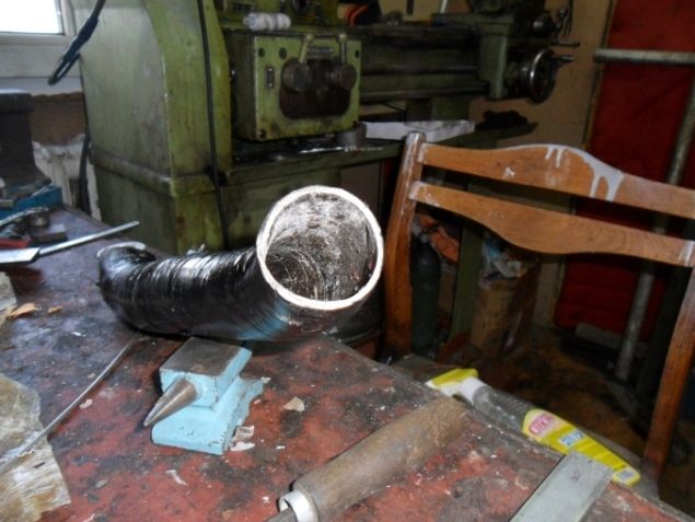

Каким образом осуществляется герметичное соединение металлического фланца и пластиковой трубы, да и сам их крепеж?
у такой конструкции патрубков есть не оспоримое преимущество они не передают тепло от других элементов конструкции двигателя а значит не подогревают смесь.
Александр Вас я знаю не переубедить, Вы человек опытный ,но у нас гимор с работой мотора в целом прошёл как только поставили два бинга 54 с синхронизацией на наикратчайшие патрубки, а так еблись до потери пульса.
Кордный шланг и хомуты. Патрубок с карбом, болтами к картеру .

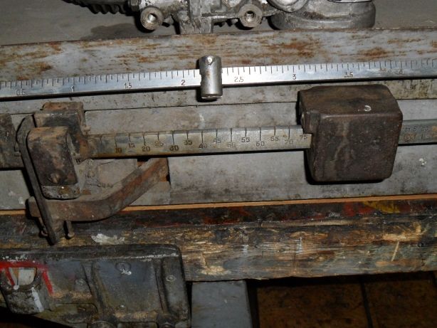

Поставил на весы. 77,2 кг . До комплекта не хватает генератора -2кг, правого впуска-0,3 кг и маслофильтра-05кг. Итого сухой вес -80кг, может чуть больше. И без всяких, выше описанных приблуд, мотрочик выдаст лошадей 60 на 3500 об/мин. 80кг/60л.с=1,3кг /л.с Вполне приемлемо.
