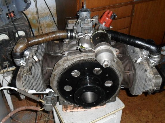

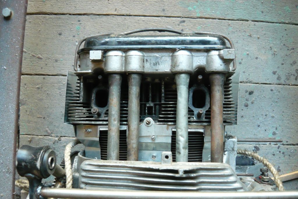

Виталич как масло будет охлаждаться?
Попробую без радиатора. На предыдущем радиатора не было и температура масла не поднималась выше 100*С. Иногда в длительном наборе нагревал до 110 но в крейсере выше 90 не поднималась. Здесь режим должен быть полегче. Если, что, буду пристраивать штатный радиатор.
А охлаждение цилиндров как на предыдущем двигателе или еще как?

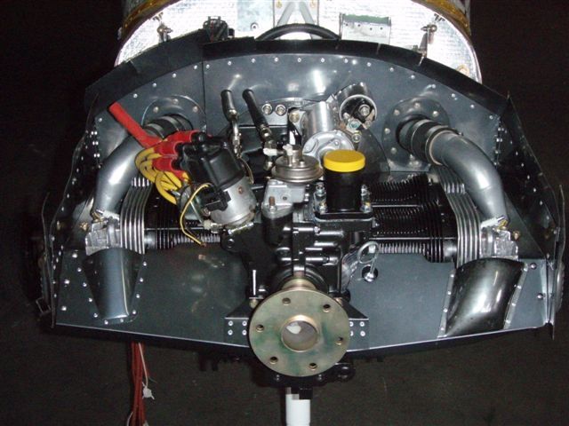

Пока сказать не могу. Зависит от выбора капота. Склоняюсь к полному капотированию, гемитизациеей верхней части и продувкой сверху в низ.
примерно так.

  Наверно  прежде  чем  строить  планы  по  самолету, стоит    всесторонне  на  стенде  опробовать  мотор  , померить  тягу  и  все  параметры и  потом  решить  на  что  его  поставить. 😉
Насчет  маслорадиатора  могу  сказать,что в  начале  тоже  делали  мотор  без  него  , потом  поставили  , масло  грелось без  него за  100, может  потому , что  мотор  стоял  в  толкающем  положении..............
Я вот тоже на распутье. Пока нагородил вот таких кожухов на цилиндрах с низу. А с верху забор воздуха пока на распутье. Но что-то делать герметизацию не очень хочется. Очень сложно и не известно на сколько эффективно будет работать?

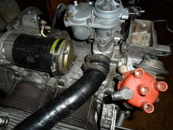

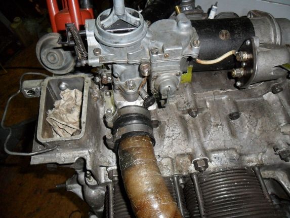

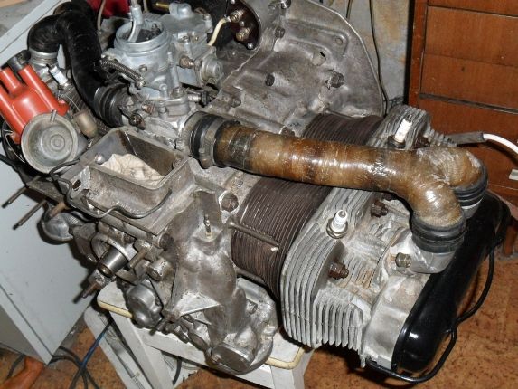

Чем ближе к запуску тем работа становится мелочней и нудней. Два дня на выклейку трубы, день на подгонку, день сварить приемную трубу карба, пол дня её крепеж к картеру. День на крепеж карба к приемной трубе, и т.д. и т.п. Однако свет в конце тоннеля все ярче. Из большего осталось моторама и винт. Генератор пока отложу, заведу погоняю, там будет видно.
