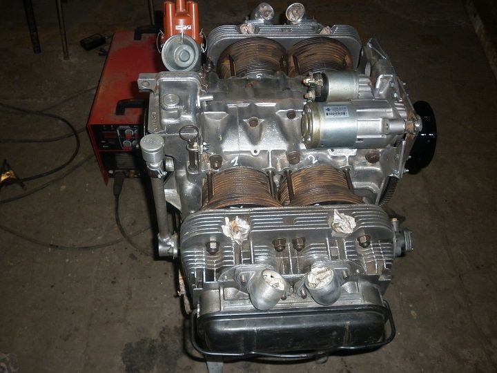

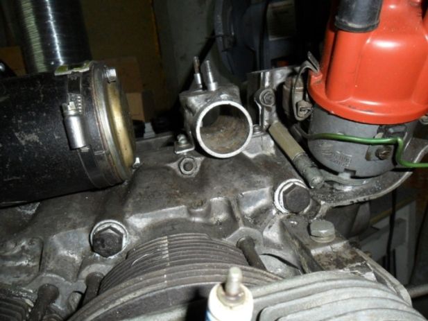

Александр надеюсь, что Вы подумали о чистоте внутренней пповерхности впускных патрубков?
Это играет большую роль в смеси образовании и соответственно в работе мотора.

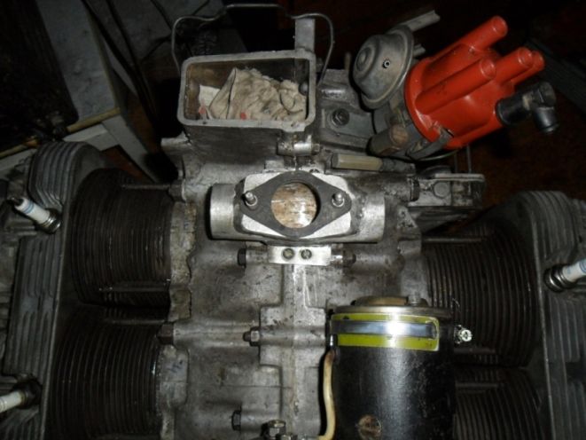

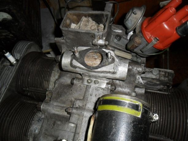

Поверхность коллектора получилась очень гладкой, практически глянцевой  но при скорости потока около 70  м/с на 3500 об/мин.,а такая, скорость получается в этом коллекторе Ф38мм это ни чего не даст.Как ничего бы не изменила и не большая шероховатость литого коллектора.
Такое маленькое основание! Здорово. У меня кубик 116х66х50 мм. , под двухкамерный жигулевский карбюратор.

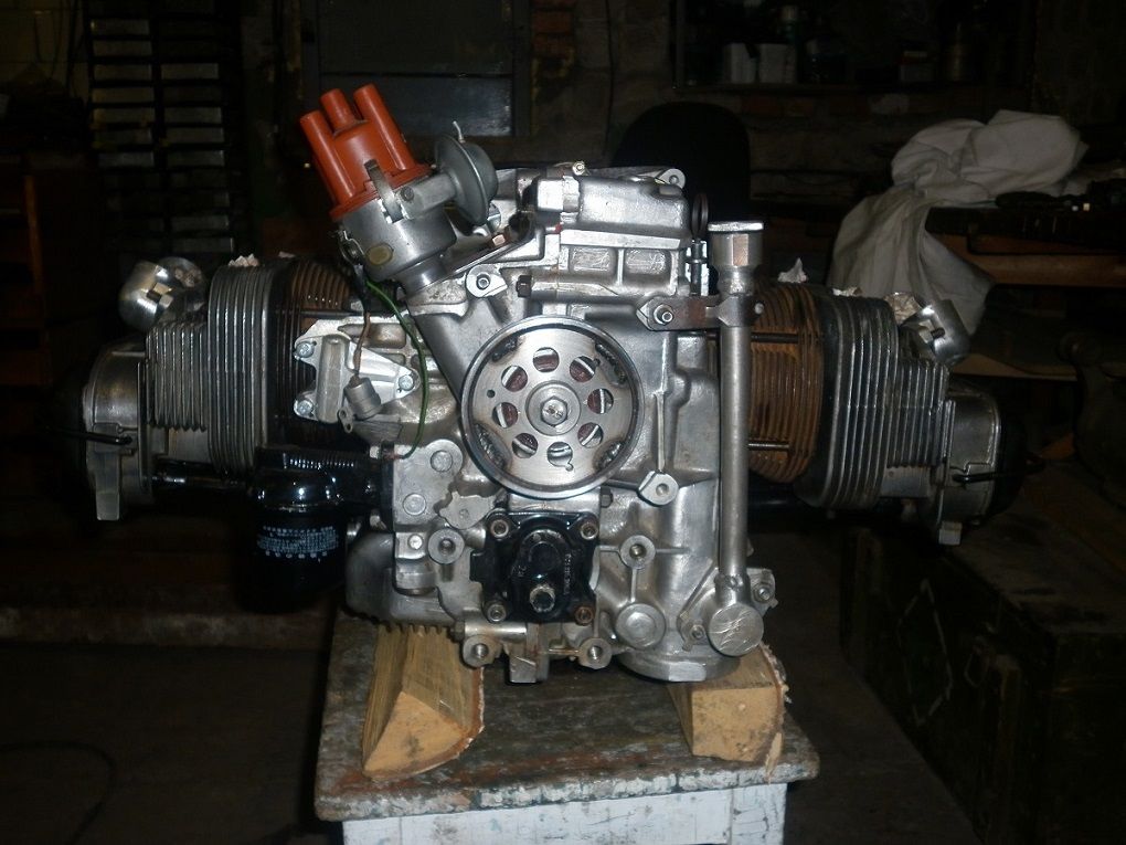

Всем привет вот хотел бы предъявить на суд общественности еще один фольц готовим на аргошку взамен бурашки правда не избежать переделок но это другая песня в двигателе все стандартное поршневые кольца новые тип 4 какие допускает переделки распред коленвал клапана увеличенные по тип 1 много чего разжовано если кто что делал посоветуйте .
вячеслав 54 батарейное зажигание  работает  и мы так делали, потом  поставили  от вальтера левый    стал  ещё лучше работать  ,потом с  датчиками  холла  стоял/ для  пробы/  , но потом  отказались  и  остался  с магнето.  Карбы  правильно  ставите  , Бинги 54 самое  оно  для  него,  но  синхронизировать  придется  точно.
