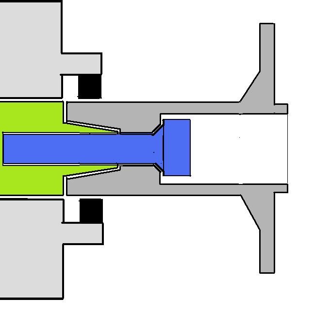

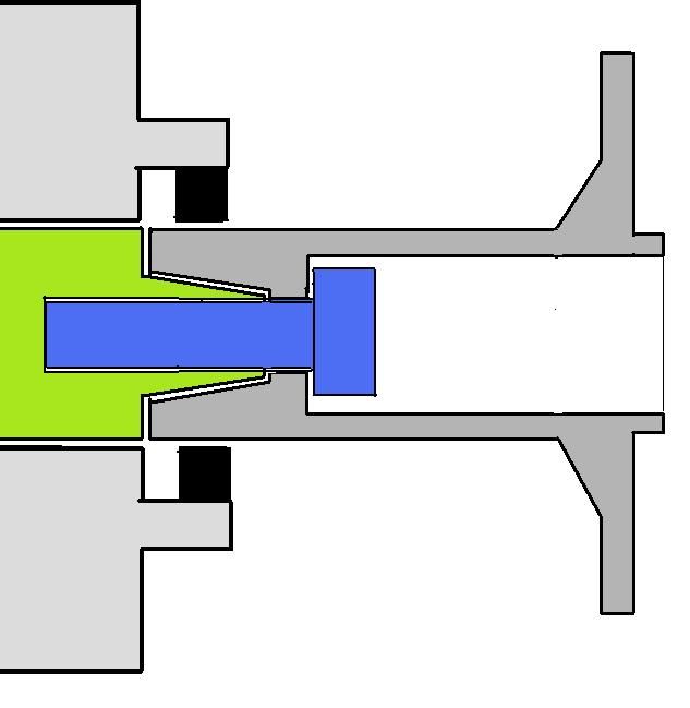

Доброго всем времени суток, у меня появился  CU тип 4, хочу использовать СУ с тянущим ВВ. Крепление к "тонкому" концу КВ.  Места там немного - конус 30мм длинной и 23 -28 мм толщиной. Что мешает посадить на этот конус втулку длиной 120 - 150 мм, если затянуть болтом с резьбой  на 12 - 14 а не на 8 и законтрить. Starteh, как  вы закрепили втулку.
Например так.

Или  так, и  болт на 16 - 18 - 20 мм.

Спасибо за ссылку, но там рассматриватся закрепление стандартным болтом 8мм, что по определению слабовато. тем не менее какоето время система  была работоспособна. сварка КВ довольно ответственная процедура, могу не решиться. Кстати вал - чугун или сталь?
Лучше на Тип 4 ставить втулку винта с маховичного конца.
чем втулка с конусом хуже?необходимо,чтобы болт был именно так,как показан на схеме 🙂.имел удовольствие наблюдать ,как на машине отрывало тонкий конец к.вала (посадочное место шкива ГРМ) только потому,что был короткий болт. еще хотел спросить. что там за такой огромный стартер.или это просто схема? 🙂

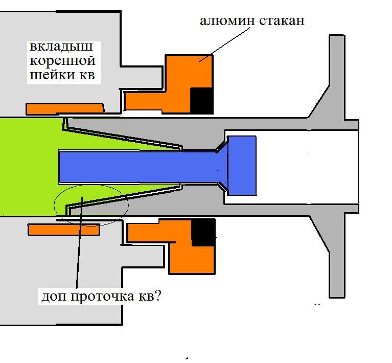

У меня есть Force One hub и по этому поводу переписывался с фирмой как самому доработать. Коротко, они пресуют втулку с усилием 12 тон и после этого делают конус на всю длину, получается хорошая площадь контакта. Блок растачивыют под алюминиевый стакан который служит вкладышом.
Далее, отверстие под болт 12мм с мелкой резьбой, длина болта 3.5 дюйма (~90mm). Наличие этого сервис булетина обясняется фактом что владелец снимал втулку пропелера и ослабил запресованную втулку. Еще отмечается что применяемый болт должен считатся одноразовым изделием, то есть если снимаеш втулку пропелера то используй новый болт при сборке.
Еспользование втулки напрямую со стороны маховика не рекомендуется для данного (тип4) двигателя по ряду причин.
_Alex_
пресуют втулку с усилием 12 тон - куда? , на конус кв или также протачивают кв в р-не коренной шейки, прилегающей к конусу, чтобы получилась цилиндрическая или конусная  поверхность уже на которую + конус кв напрессовывают втулку?
Как я понимаю алюминиевый стакан играет роль дополнительной опоры для кв - втулки вв, от осевых нагрузок он не спасает. в принципе стакан в блок можно посадить внатяг, охладив в жидком азоте. стакан - есть гуд, но что если в нём сделать проточку под шариковый подшипник, может лучше, чем подш скольжения, для которого треб смазка под давлением?
какое-то такое представление сложилось о конструкции, поправте если что.
А болт диаметром 20мм с мелкой резьбой, закрученный  на 80 мм в кв с соответствующей затяжкой - по моему  веский довод для удержания втулки на месте.
