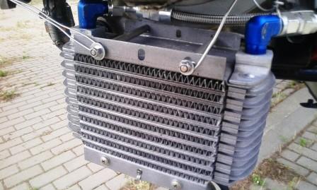

Практически так и сделано, в "дырке" стоит 9-рядный маслорадиатор
Получается горячий воздух после радиатора омывает картер и возвращает часть тепла маслу. Нужно организовать обдув картера как на схеме, а радиатор сместить ниже,пусть и в отдельный обтекатель, аэродинамике самолета это вряд ли навредит.
Все верно. Поток после радиатора нужно отклонить мимо картера.

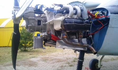

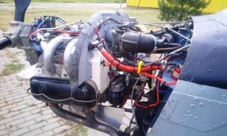

Прилагаю фото со снятыми капотами.
Радиатор не закреплен, просто висит на шлангах (крепится к нижнему капоту).
