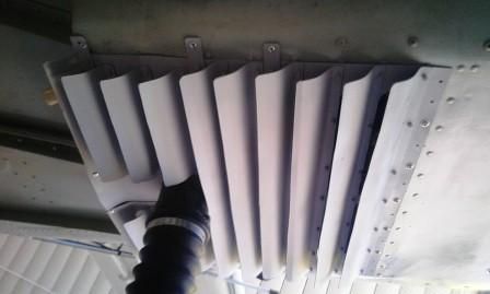

Установил вместо регулируемой заслонки внизу капота эрзац-жалюзи, по типу как на капоте Як-55. Померяли перепад давления - получили на пробежке при 70 км/час перепад давления над цилиндрами и в нижней части капота 25 мм. вод. ст.
Вчера полетали по кругам, при температуре воздуха 30 градусов головки держатся 180 - 200 градусов. Вроде очень хорошо.
Но масло медленно и печально ползет к 120 градусам. Что совсем нехорошо.

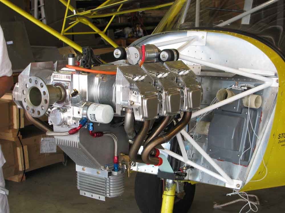

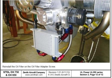

Тут товарищи ранее обратили внимание на то, как у меня установлен маслорадиатор. Типа горячий  воздух с него опять дует на картер двигателя. Что в общем-то так и есть.
Покопался в сети и так и не понял, как все-таки осуществляется отвод горячего  воздуха от маслорадиатора, установленного в передней части капота.
Примеры установки на прилагаемых фото.
У меня радиатор стоит, как на UL-Power.
Может там есть какие-то тонкости,  про которые я и не догадываюсь?

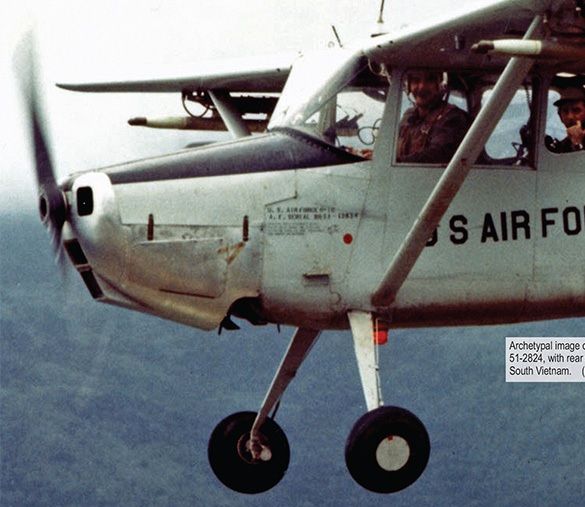

Сначала нужно разделить воздух на картер и на маслорадиатор , это все равно надо делать. И какая температура масла после выхода из радиатора?
Ана фото две дырки. Видимо адна обдувает картер , а другая радиатор.
    50,2 КБ · Просмотры: 251

Для эффективной работы любого устройства, обеспечивающего теплообмен, необходим достаточный проток воздуха мимо поверхностей, этот теплообмен и обеспечивающих. При этом, надо иметь в виду. что, в случае возможного пути обхода, воздушный поток и пойдет по этому пути, не испытывая сопротивления обтекания теплообменника. Поэтому, канал маслорадиатора должен быть построен точно по тому же принципу. что и охлаждение оребрения цилиндров и головок - без щелей по периметру, и при наличии отсоса выходной части канала.
Еще замечание насчет "Типа горячий  воздух с него опять дует на картер двигателя "- это утверждение, на практике, не имеет смысла, т.к. воздух, пройдя сквозь маслорадиатор, нагревается всего на 4...5 градусов, что никак не делает его горячим - и, для снижение сопротивления радиатора, сравнительно с лобовым, входное сечение канала делают в два-три раза меньше рабочего сечения маслорадиатора, организовав входной канал плавно расширяющимся. При меньше скорости обтекания радиатора, воздух успееет нагреться больше, но разница температур масла и нагретого воздуха меняется мало (100 градусов масла и 30 градусов воздуха, потив, соответственно, 100 градусов против 35 градусов). Выходной канал, в свою очередь, делают сужающимся, чтоб сблизить скорость воздуха на выходе из него, со скоростью наружного воздуха.
Иными словами, воздух, прошедший маслорадиатор, приобретает температуру 35 градусов, и его безболезненно можно направить на обдув картера, имеющего температуру 100 - 110 градусов?
Если эффективность охлждения картера при этом и падает, то весьма незначительно, так как перепад температур остается значительным - 70 - 80°С.

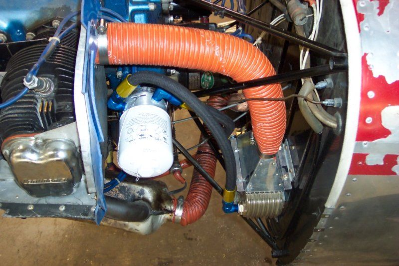

Вот образцы установки маслорадиатора на Джабиру 3300 и РВ-7.
На джабиру - радиатор под картером, выход воздуха - в зоне разряжения.
На РВ-7 - тоже понятно.

Здесь все логично и понятно: воздух на радиатор подается по трубе из зоны повышенного давления, а сам радиатор расположен в зоне максимального разрежения.

1. Тут сложность будет - воздух на головки цилиндров , радиатор, картер - отвод воздуха общий. Не получится ли так - улучшили охлаждение масла и при этом ухудшили охлаждение головок?
Мне кажется, что сбалансировать так организованные потоки воздуха будет непросто.
Если бы эти каналы были независимые, тогда другое дело.
2. Температура масла у меня меряется только в картере. Самому интересно, что там после маслорадиатора.  Со временем поставлю туда датчик температуры масла. Как положено.🙂
А на фото две дырки. Видимо одна обдувает картер , а другая радиатор.
3. А вот не факт! Может быть одна воздушным фильтром на карбюратор. Лопатил интернет, и как ни странно внятных подкапотных подробностей воздушных каналов при передней установке маслорадиатора не нашел.
Может плохо искал? 🙂
