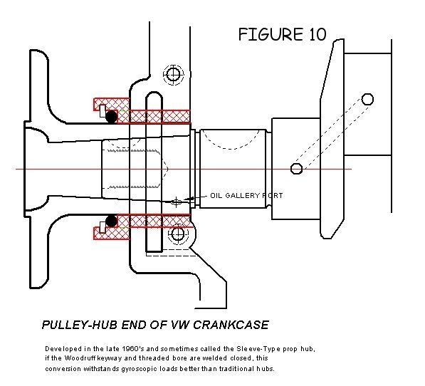

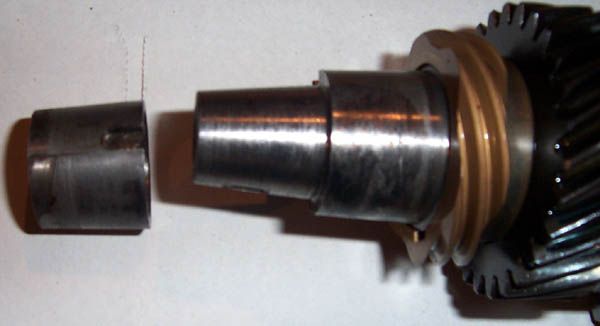

День добрый всем несколько дней был вдалике от компа и только сейчас  могу вмешаться. Меня поражает большое количество свистунов которые поверхностно владея информацией пытаются давать советы.Давайте знаеш говори не знаеш сиди молчи.Пусть скажет хоть один человек который летает хотябы на  2-х литровом фольце с передней втулкой (китовый 1.6 отбросим). Свои взгляды могу тоже высказать.Найти на разбоке за 200у.е мотор закапиталить его ,заказать хорошему токарю вытачить переходную втулку расточить посадочное на координатке имеет смысл купить на гретплейне за 500у.е. переходную плиту с встоеным генератором маховиком переходником под магнето.Б.у магнето на барохолках гдето 350 у.е карб Зенит 267  б.у 50у.е полный рем комплект 55У.е(можно новый 300 )стартер что новый на Плейне 120 у,е что авто  цена таже.Вот и полетели и считаем.Опять таки только мои рассуждения.
    19,7 КБ · Просмотры: 203
Фото выше для тех кто собрался дорабатывать коленвал.
Ты немного просвистел не в тему и почему-то мне кажется свистиш в мою сторону   ;D
Вопрос был про тип1 двигатель и если можно купить его целиком. То что ты описываеш это относится только к тип4 и тут начинаются вопросы. Сам то имееш такую переделку? То что ты изобразил на первом снимке не есть что иное как GP service buletin гду описываются проблемы с данной втулкой и пути решения. Источник тут http://www.greatplainsas.com/service2.html
Далее чертежик относится к двигателю тип1 что не равнозначно тип4 где носик коленвала гораздо меньше, это можно использовать только для понимания идеи но никак для дествия человеку не знакомому с данным двигателем. Лично я потому поставил акцент в начале беседы по поводу вариантов двигателя чтобы не путать совершенно разные двигатели тип1 и тип4. Для вас же я смотрю что тип1 1600 равняется 2-х литровому который тип4, а это не одно и то-же.  :IMHO

Как сверлить коленвал я не подскажу, знаю что надо делать, как уточните со специалистами, но скорее всего подходящей фрезой, сверлом думаю не покатит.
