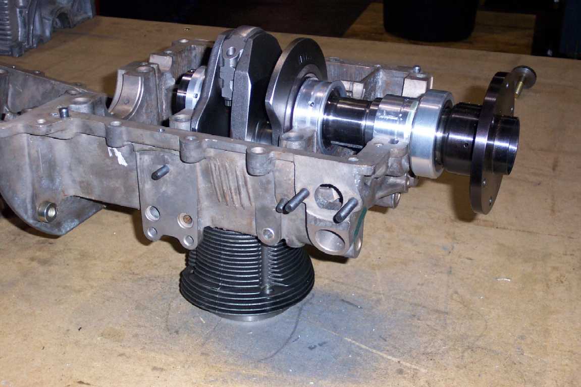

Вот и  я о томже все пытаются ( у нас ) переделать из ато двигателя, по китам вопросов нетзаказал обьем нужный и купил какие проблемы .Globus с переделкой всем все понятно это не ново у меня знакомый с 1200 1800 уже загнал, речь идет о самом простейшем взял авто и вставил втулку вот как ее вставить вот вопрос.Alex я спашивал как вставить втулку о переставлении коленвалов и всего остального речи и не шлось ,нарезать резьбу в коленвале мне кажется из области фантастики( но можно если отпустить потом закалить но это высишй пилотаж) я вижу визуально что болт затяжки на фото такого же диаметра (визуально) и думаю врядли они с этим бы заморачивались.На счет стакана система смазывания одинакова через осверстия во втулке и у 1 и4 и находятся они в обоих вариантах  напротив паза в блоке так что координальных отменностей не вижу разве только в какихто  геометричных размерах,вообщем как всегда из пустого в порожнее.
Alex интерестны твои догадки по поводу конуса одеваемого на носок кв
Слушай airborn, давай определимся что тебя интересует, тип1 или тип4, на фото тип1 да еще и подрезанный на два цилиндра...
Я не знаю КАК углублять отверстие, но точно знаю его параметры для тип4.  Данную работу я собирался отдавать токарям/фрезеровщикам, они сказали что смогут, мое предположение что фрезой на фрезерном станке...
Болт который там видите на фото не от втулки. Кстати, GP этот болт считает одноразовым.
Так же я знаю точно как реализованна втулка от GP (так как имел ее в своем распоряжении) и методы посадки ее на валу тип4 а так-же имею информацию как это делают в Южной Африке, по сути то-же самое что и GP, увеличение размера переднего подшипника (втулка+стакан). Если вам не нужен привод распределителя и зажигание устроите по другому то можно втулку винта сделать подлинее и избежать проблемного узла как у GP.
На данной ветке полная катавасия по поводу данных движков, я пытаюсь всегда отделить тип1 и тип4, подход к ним разный, хотя и выглядят почти одинаково...
