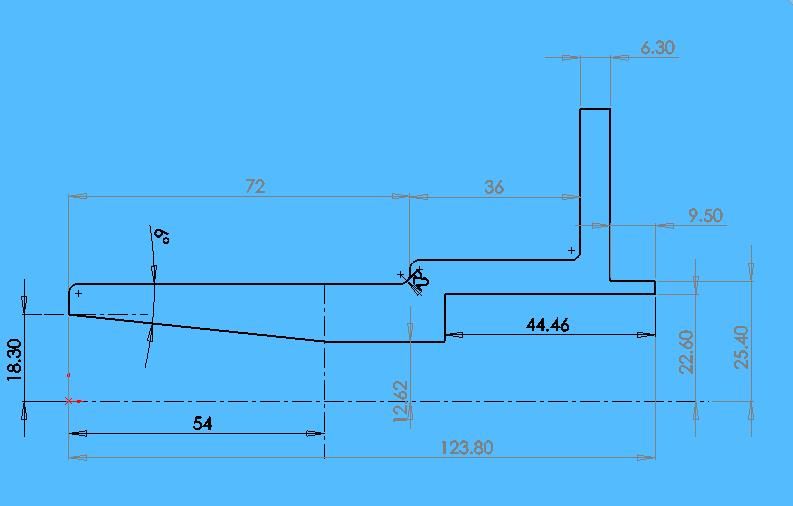

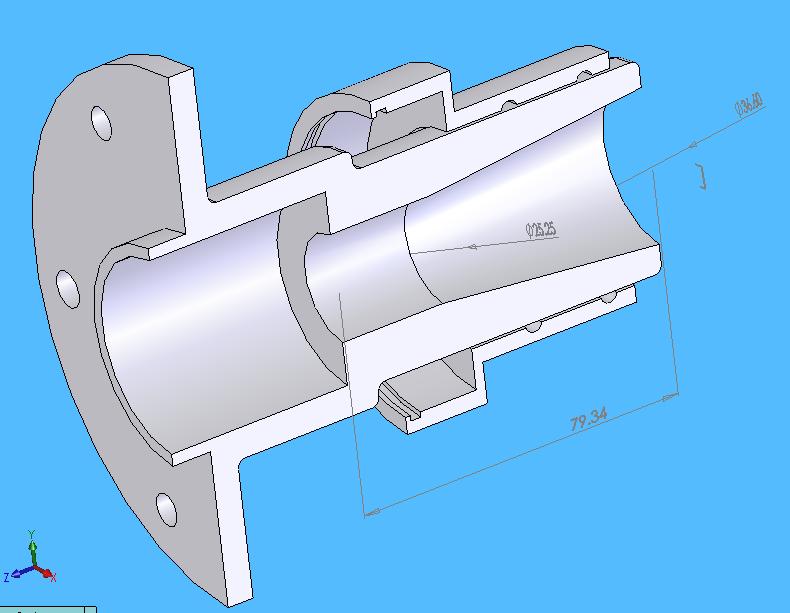

Вобщем описываю процесс от GP, ты приводил фото из булетина, это втулка напресовывается с усилием 7 тон на носок. Далее точится конус и на него ставится втулка со стаканом. Все это собирается ;D
Я не знаю точно разницу в стакане по тип1, я уже говорил что тип1 меня меньше интересует а потому в деталях не вникал, не раз говорил про это. Если система смазки не отличается то в таком случае стакан принципиально такой-же за исключением отверстия смазки и фиксирующего отверстия.
Вот тебе чертеж втулки, я его снял когда она была у меня.
Вот по поводу болта фраза из письма от Стива, владельца GP: After modifying the nose of the crank, we drill it out for a 1/2" fine thread bolt that is 3.5" long
То есть 1/2 (12-13мм) болт длиной в 88 мм с мелкой резьбой. Отсюда вывод про то как глубоко надо сверлить носик коленвала. Думаю что без всего этого не сделаеш надежный прямой привод.

Alex старик наконецто спасибо  по бюлетеню он меня давно просветил наконец и ты понял на счет этого конуса я долго ломал голову и случайно заглянул в бюлетень и сразу все стало на свои места  втулку делают одну а к.в у них два вида как на CU (для него и конус переходник) и точно такой же но  цельный (не знаю от чего).Немного не допонял  втулка напресовывается с усилием 7 тон на носок. Далее точится конус и на него ставится втулка со стаканом. Все это собирается а какой еще нужен конус или оговорка?
Alex на чертеже не правильно покозана нарезка нарезка для смазки с отверстиями  она выходит на ружу и она одна это визуально видно на прайсе.А вообщем для себя я давно сделал эти выводы буду пробовать делоть у нас.Да  Alex долго ломал голову над двумя сальниками это запасной или они два ставят под стопор? и два отверстия в раене шляпки болта во втулке для вентиляции или всеже под шплинт который в комплекте но на болте нет отверстия что думаеш по этому поводу?
