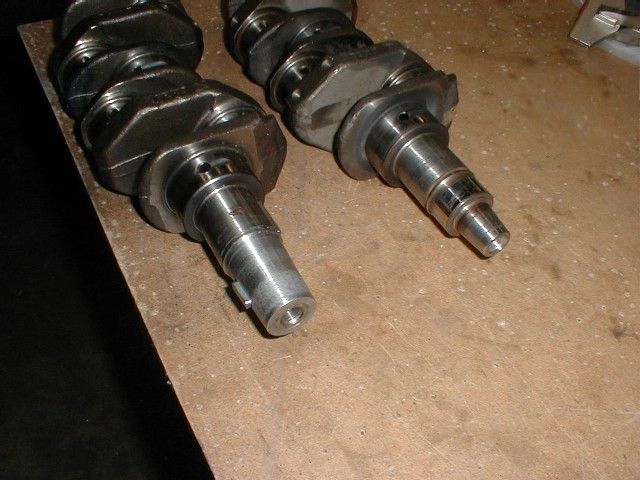

Alex старик наконецто спасибо  по бюлетеню он меня давно просветил наконец и ты понял на счет этого конуса я долго ломал голову и случайно заглянул в бюлетень и сразу все стало на свои места  втулку делают одну а к.в у них два вида как на CU (для него и конус переходник) и точно такой же но  цельный (не знаю от чего).Немного не допонял  втулка напресовывается с усилием 7 тон на носок. Далее точится конус и на него ставится втулка со стаканом. Все это собирается а какой еще нужен конус или оговорка?
Alex на чертеже не правильно покозана нарезка нарезка для смазки с отверстиями  она выходит на ружу и она одна это визуально видно на прайсе.А вообщем для себя я давно сделал эти выводы буду пробовать делоть у нас.Да  Alex долго ломал голову над двумя сальниками это запасной или они два ставят под стопор? и два отверстия в раене шляпки болта во втулке для вентиляции или всеже под шплинт который в комплекте но на болте нет отверстия что думаеш по этому поводу?
Тяжело твои письма читать, попробуй перечитать и расставь запятые после того как написал письмо...

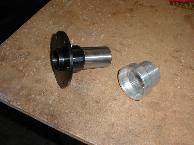

Стакан дан для образца, по образу и подобию сварганиш под свой блок. Спереди ставится сальник и стопорное кольцо.  Втулка заготовка напресовывается на носик вала, вот это усилие и есть в 7 тон, это слова Стива. Хочу обратить твое внимание на бюлетень, он появился в связи с падением Сонекса у которого на взлете улетел винт. Слава богу без жертв. Так вот объяснилось это ослаблением этой самой маленькой втулки, они снимали втулку пропелера и она снялась вместе с маленькой втулкой. Потом все собрали но видимо усилие винта оказалось недостаточно для удержания на месте. В бюлетне написанно что они расматривают вариант наплавки носика, но в письме сообщил мне что не пошло и так-же делают со втулкой, просто извлекли урок. Еще у них есть коленвалы с удлиненым цилиндрическим носиком, специально заказывали, вот это является радикальным лечением проблемы маленького носика на тип4.
Далее точится конус под втулку винта, что тут непонятного? Отверстия под шплинт, на многих фотографиях в сети видно.

После запресовки втулки на носик коленвала, на нем самом надо сделать конус под втулку пропеллера, в которой естественно тоже конус.

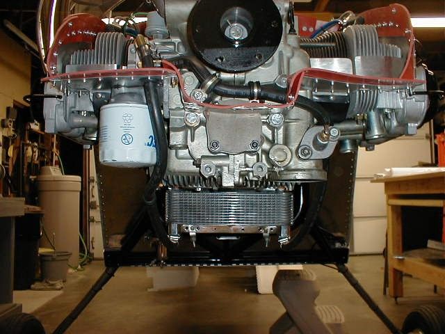

Чтобы было понятно с втулкой на носу и винтом посмотри фото... На них кстати тотсамый двигатель на Сонексе который впоследствии стал причиной того булетина.
На данный момент у тебя есть ВСЯ информация по воспроизведению данной конструкции 🙂

Alex а на фото  слева наваренный к.в.? И на конец подошли к материалу я думаю они делают стакан из оловянистого аллюминия из которого буржуи делат вкладыши, у нас его нет, но есть оловянистая бронза которая применяется для подшибников скольжения, думаю делать из нее.Что ты думаеш по этому вопросу либо точно либо мысли.
Нет не наварка, напресовка и потом растачивают конус. Понатно что все эт действия нацеленны на увеличение площади как подшипникового узла так и площадь контакта коленвала с втулкой винта.
Стакан по моему мнению обычный дюраль, вряд-ли бронза уместна, надо учесть термические коэфициенты расширения стакана и блока который тоже алюминий. Но это мое имхо, не 100% информация, просто по виду стакан был дюралевый...
В любом случае пара сталь-алюминий работают нормально, те же поршня в стальных или чугунных гильзах.
А сам как думаеш какая марка алюминия уместна? И на конус-насадке сталь 45 гдето?
Я предполагал использовать 40Х, но думаю ст40-45 тоже покатит. По алюминию я высказывался, дюраль думаю будет самое то.
