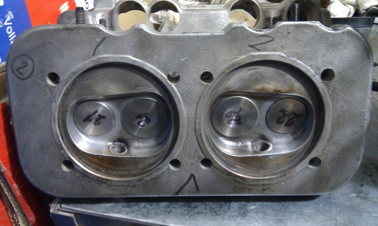

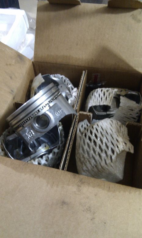

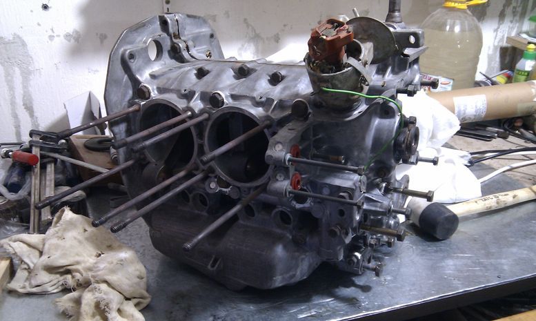

Это мой двигатель на базе тип4 CU блок, скоро надеюсь завершить весьма неспешную сборку.
Как и писал ранее, поршня Keith Black 96мм специально сделанные для расточенных штатных цилиндров, клапана 42х36 как у 100 сильной версии Порше, рапредвал не гидро, фазы 270. С такими параметрами народ получает 120-125 сил при 5000, я надеюсь иметь сил 100 при 4200-4500 (взлетный) при редукторе 1.45,  при круизе в 3800 на винте будут 2620 оборотов, как раз для большого винта необходимого классическому парасолю. Вес силовой установки думаю будет не более 100 кг, соберу двигатель и взвешу, но знаю что шорт-блок должен иметь в пределах 75 кг.

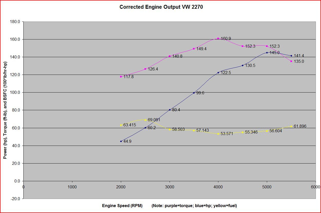

Максимально возможный ход без большого гимора это 78.4 мм, все что больше требует серьезных вложений и много работы.
На 78.4 мм кроме вала с шейками под шатуны тип1 потребуется рапредвал с уменьшенным общим диаметром плюс толкатели, поршня со смещенным пальцем и шатуны от тип1. Поршни есть 96 КВ как у меня так что цилиндры можно оставить родные.  Этот вариант дает 2270 субиков и огромный момент, для прямого привода очень помогает. Такая конфигурация дает на 3500 100 сил! естественно клапана тоже надо менять а еще лучше купить новые головки от порше версии 🙂
Я считал для себя данный вариант, но решил что первый двигатель должен быть попроще 🙂
Все это потянет штуки на две с плюсом зелени и еще транспортировка... Еще пара новых головок стоит более штуки, так что считай сколько стоят горячие лошади.
