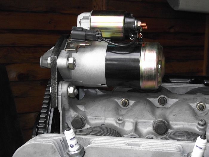

  Про стартер: Неужели,все заводят за винт?
Никто,не подскажет?( кто какой  использует)
Мы ставим стартер от Ниссан AD. У него противоположное вращение и небольшой размер. Готовим мотор к установке на самолет и запуску. Позже, по результатам выложу, как получилось.
А фотку данного стартера на двигателе в деталях можно да и за одно как и какой генератор ставите

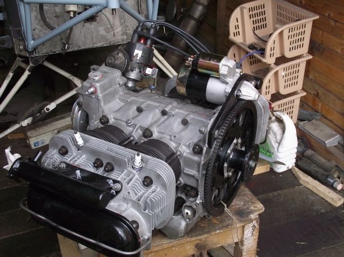

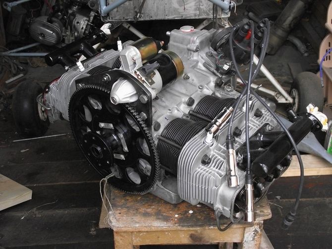

Ребята  подскажите  ,а  вот  литеры  CJ  и  выхлоп  с  низу  это  сколько  и  что?
Это такой-же тип4 как и CU  но в отличие от него не имеет гидрокомпенсаторов что есть очень хорошо  🙂

Ой спасибо хорошо!!!  😀  Ну и контрольный в голову ;D , а шестерня на стартере родная (от него) или как то приобретенная???
Насчет венца уточню. Сейчас не помню, как дело было. То ли от восьмерки он... Венцом отец занимался. Спрошу завтра у него. Я маховик обтачивал. это помню. Килограмма три стружки 😱  Генератор от Восхода на 65 ватт. У него магнитный якорь обтачили и насадили на фланец шкива. А статор с катушками - посредством  переходного фланца к картеру. Фото позже, хотел же сфотать, да забыл. О самолете тоже позже.
@ Camper
У Вас на фото перед движком телега с дельта.Вроде с трубы железянной,можно тележку до кучи сфотать?Пожалуйста 🙂
Мне понравилось -применение мотоциклетного генератора.
Тогда может и схемой электрической,поделитесь.Как происходит  подзарядка аккумулятора? ( чем выполняется ф-я реле регулятора?) Конечно,как вариант ,можно взять генератор постоянного тока-от Юпитера. А так,компоновка удачная!
