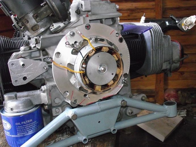

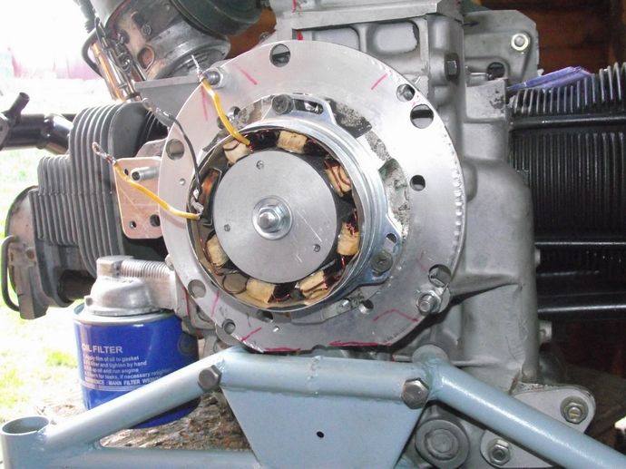

Вот и генератор и обратная сторона крепления к мотораме. Я бы может быть использовал штатный кронжтейн, но он был сломан, пришлось придумать "по мотивам" штатного. Только вот заливную горловину закрыть пришлось, масло через щуп придется заливать. Целью такой компоновки было максимально прижать мотор к первому шпангоуту, так как мотор тяжелый, чтобы с центровкой проблем не было, а узлы крепления моторамы оставить прежние.

Переходной фланец из крышки какого-то агрегата, так что на лишние ребра и отверстия внимания не обращать.

Всё верно,заливная горловина-впринципе вообще не нужна-лишний вес.Я заливал через сапун. И штатный кронштейн,тоже не нужен,лучше прямо к раме-как у вас.Генератор-красиво!
Нужно только отработать правильную электросхему. Узнать, какое напряжение выходит после коммутатора и надо ли еще что-нибудь кроме него. Кстати, проблема была расточить якорь. Трансформаторное железо оказалось таким твердым, что резец ТК15 тёк как быстрорез по каленому железу. Пришлось найти керамический резец.
Схема,должна быть обыкновенной батарейной ,с возможностью подзарядки аккумулятора(электронная или контактная-это вам решать) ,всё равно нужен какойто регулятор,который будет отсекать нижнее и ограничивать верхнее выходное напряжение с генератора.У вас генератор переменного тока-как минимум нужен диодный мост и возможно-стабилизатор напря жения.(или какая нибудь релейная схема)
Когда вы перетачивали ротор, он нагревался? Не потерял свои магнитные свойства? Магниты размагничиваются от нагрева, правда не знаю от какой температуры.
А если ротор не перетачивать,азакрепить наФланце,где крепилась крыльчатка принудительного охлаждения.,конечно,тогда он сдвинется дальше-наружу.
А так и сделали, именно к фланцу. Но, чтобы зацентрировать, нужно проточить углубление миллиметров на 5 в глубину. Сначала идет алюминий, а потом миллиметра 2 железа надо прихватить.
Благодарю,теперь понятно.То вдруг подумал,что протачивали конус для посадки прямо на вал.
