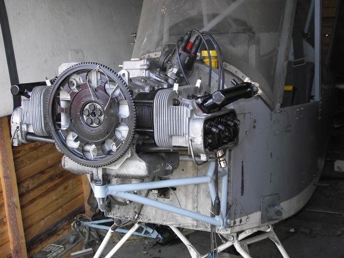

А пожалуйста! Только не телега это, а фюзеляж. Геометрия фюзеляжа скопирована с Арго, но, как видно это высокоплан. Крылья тоже аргошные, только подлиннее. Консоли по 3 м. +центроплан, +законцовки, итого размах 7 м. Площадь 6,9.

У Вас втулка на фото ранее,которая одной стороной крепится к маховику-ее длина расчитана,как я понял,что-бы винт башку стартеру не снес(или наобород)???
По электрике генератора я беру информацию из инструкции по Восходу и мотоциклетных сайтов. Сам я в электрике малокомпитентен. Но приблизительно это будет так: провода от генератора подсоединяются к купленному коммутатору-регулятору, по схеме, а из коммутатора идут провода те, что на фару 12 вольт. Вот их мы и подсоединяем к аккумулятору. Если что-то не получится, будем дальше думать.
Стартер не мешает, он в другую сторону. А длина втулки "из конструктивных соображений.

Маховик сточен до 5 мм. для запуска хватит.
Маховик,в таком исполнении-явно сильно ослаблен.Для запуска может и хватит,но разлететься (на куски),может в любой момент.В моём варианте: Маховик тоже обточен,но там,где у вас начинаются большие отверстия для облегчения-прикручена болтами,пластина с зубчатым венцом,от тойоты (коробка автомат).Середина у которой-вырезана. Вам тоже можно поступить подобным образом-срезав весь верх маховика ,оставив часть сегментов (от отверстий),для крепления последней. Но как говорится-хозяин-барин.
Camper есть мнение что винт со стороны маховика (как у вас) может эксплуатироваться только в толкающем варианте.Там упорный вкладышь расчитан на осевое усилие в другую сторону.
там подшипник скольжения, и ему без разници в какую сторону работать. у него одинаковые стороны 🙂

Подшипник там в виде втулки с фланцами,с двух сторон и ему всё равно,куда упираться-в коленвал или маховик. Однако,учитывая осевое перемещение коленвала,которое всё равно присутствует,Регулировочные шайбы,переставляют  на  ту сторону-со стороны коленвала,если винт тянущий.Помоему так.( а может я ошибаюсь?,но вроде как нет.) Данные изменения,просто желательны и не исключают,что двигатель и так будет работать, лиш бы,не шоркал коленвалом о блок. А в толкающем варианте,там не требуются ни какие переделки.
Спасибо,заодно уж,если как у @ Camperпоставить втулку(только на дельт) как она себя поведет?
