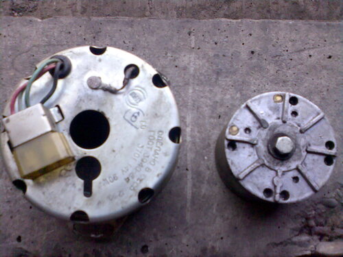

Camper -  как  я  понял  Вы  применили  90 Вт. 12 В.  генератор  от  мотоцикла  Сова ?  Такой ?
«генератор   80.3701»
И  его  коммутатор  -  с  встроенным  выпрямителем  / регулятором :
( как  вариант  -  возможно  применение  БКС 1МК211 )
«БКС  70.3734.»
И  при  этом  -  значительно  расточили  внутреннее  отверстие  ротора  и  насадили  ротор  на  железный  вал....
Опасаюсь  что  Вас  ожидает  ( в  этом  случае )  сильное  разочарование.

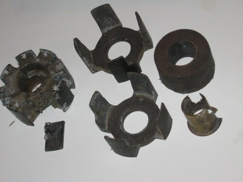

Внутри  ротора  от  Совы  находится  кольцевой  магнит  и  две  шайбы  с  когтеобразными  полюсными  выступами .  Внутри  вставлена  бронзовая  втулка  -  и  всё  это  залито  в  алюминиевый  сплав.  Вот  начинка  ротора  -  расплавленного  в  исследовательских  целях :
«Роторы  генераторов  -  начинка.»
( Слева -  звездообразный  магнит  с  отколотым  полюсным  наконечником  выплавленный  из  восходовского  генератора  65  Вт  12 В. )

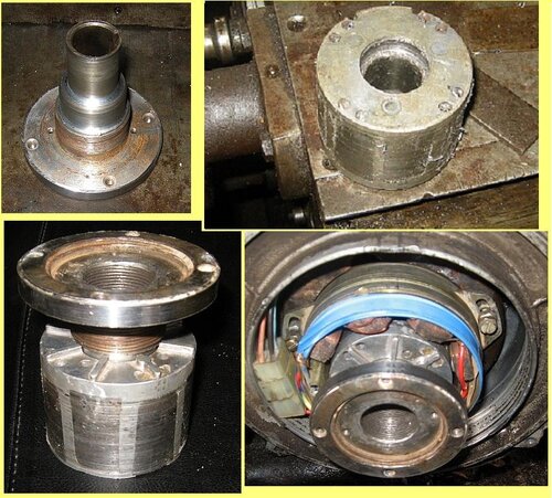

Есть  опыт  людей  растачивавших  ротор  от  совы  -  до  удаления  бронзовой  втулки  и  насаживавших  его  на  железную  ось  -  непосредственно  магнитом  и  шайбами.
Вот  на  фото  -  человек  расточил  ротор  и  насадил  на  втулку  от  диностартера  мотоцикла  повышенной  проходимости  Тула :
«Неудачная  конструкция.»

диман ( на форуме tulamoto.ucoz.ru ) писал :
http://tulamoto.ucoz.ru/forum/20-40-2
....Сегодня поменял провода датчика местами ( так как мотор Тулы крутится в другую сторону чем Восход ) , мотор стал заводиться. Работает на малых а обороты набирать  не хочет - когда крутиш ручку газа. работает на малых оборотах при этом ручку газа держу в одном положении и через некоторое время начинает сам набирать обороты а потом совсем глохнет. ....
....я магнит расточил слишком много, вобщем ротор из нутри расточил до магнита и надел его на железо т.е. на ту часть диностартера которая садится на коленвал (смотри фото) и соответственно с полюсами магнита чтото поменялось и из за этого он заводился и работал только на малых почти на холостых....
Такая чепуха происходит у всех - кто расточил ротор и вогнал туда железяку.
С  зажиганием  происходит  полный  привет.  И  мощность  генератора  -  тоже  ( как  я  понял )  понижается  примерно  на  треть  или  на  половину....
Диман в результате присрбачил тракторное магнето а генератор использовал для света ( подзарядки  АКБ ). Некультяпое техническое решение.

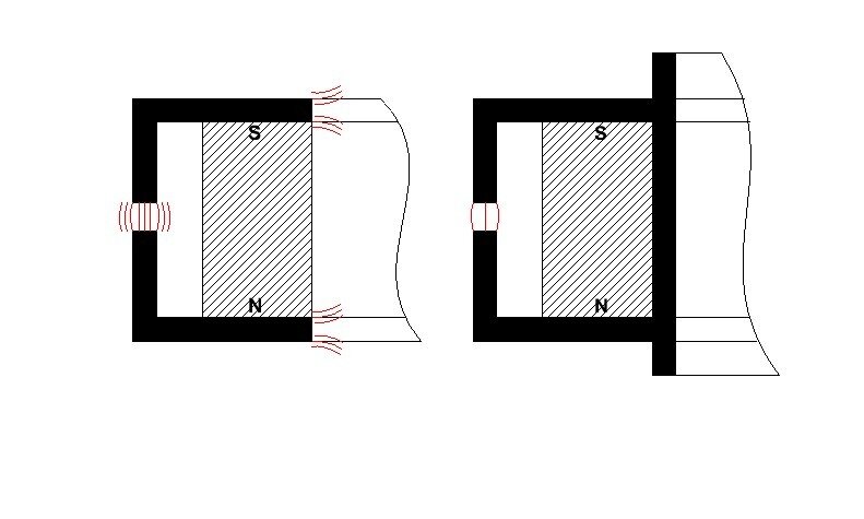

krotik1966 сказал(а):
( на  форуме  мопедистов  обсуждалось )
С установкой втулки всё понятно. Ключевое тут не "расточил до магнита" а то что расточено до полюсных наконечников и "надел его на железо". Таким образом магнитные линии оказались замкнуты и в зазорах полюсных наконечников остался пшик.
Наконечники я изобразил не так как они в жизни, а так чтоб было понятней.
«img. 87.»
Именно от шунтирования железом магнитных линий и уходили разработчики строя новый ротор для более мощного генератора.

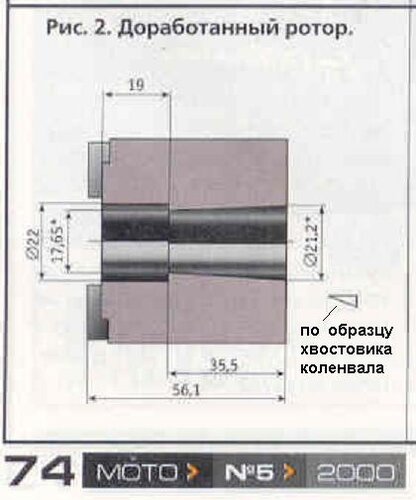

Я  ставил  такой  генератор  на  Тулу  -  без  втулки  -  на  вал.  Ротор  растачивал  не  сильно.  В  одном  месте  -  до  касания  бронзовой  втулки.  Магнитная  система  не  нарушилась.  ИМХО  -  на  чертеже  -  предельные  размеры  для  расточки  90 ваттного  ротора :
«ротор  для  Тулы.»

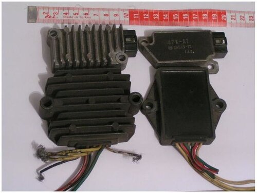

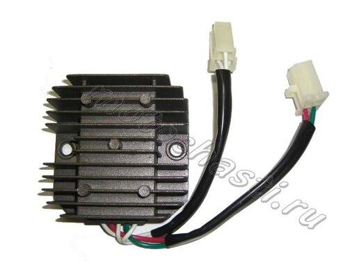

Сейчас  можно  найти    в  продаже  аналогичные  блоки  от  импортых  мотоциклов  -  как  фирменного  так  и  китайского  производства.
На  пример :
«Регуляторы  напряжения.»
«Регулятор  напряжения  Вайпер  актив»
«Выпрямитель _регулятор_ китай.»
При  применении  3  фазных  регуляторов  один  провод  останется  не  использованным.  Его  нужно  просто  заизолировать  и  всё  будет  работать.
При  выборе  регулятора / выпрямителя  -  следует  обращать  внимание  на  мощность  на  которую  он  рассчитан.  Если  в  блоке  слишком  слабые  тиристоры  -  он  может  сгореть.

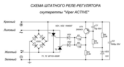

Схема  генератора  Сова :
«генератор  80. 3701.»
Конец  зарядной  обмотки  зажигания  -  нужно  отсоединить  от  общей  точки  с  обмотками  света -  и присоединить  к  массе  индивидуально.  А  провод  от  обмоток  света  -  который  на  схеме  идёт  на  массу  -  вывести  на  отдельную  изолированную  клемму.
Хорошие  результаты  можно  получить  при  применении  регулятора - выпрямителя  от  снегохода  Тайга :
«1.Регулятор напряжения (Чехия) Vape R 94.2 (4-х контактная колодка).»

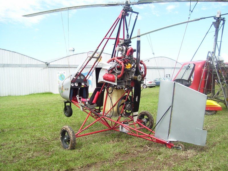

Держите ,турбинщики ,для затравки

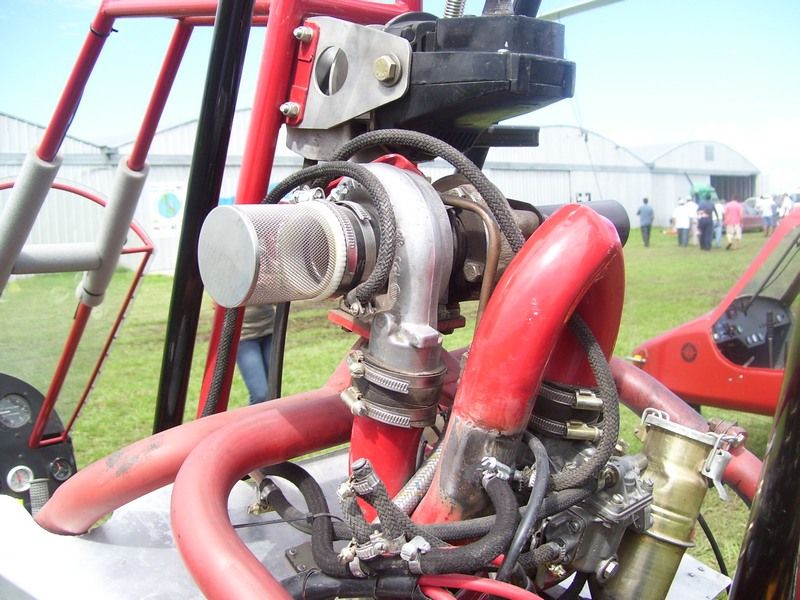

Затравили.Таперь уж давайте поподробней.На движке с каким сжатием стоит?С чего наддув?Как я понял трубка смазки взята с канала маслянного радиатора?

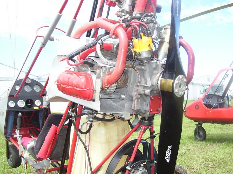

Пожалуйста  фото в студию можно?Сверху,Справа((где рядом с карбом фляжка для компрессии)где дымоход выходит) Спереди.На трамблере УОЗ отпилен?(плохо видно)И вопрос не по теме:для  чего третий ветродуй,который стоит позади канистры. 🙂

Это я на слёте 3 года назад сфотал,хозяин заливал что суппер!А как на самом деле не знаю,так что  дальше сами!
Самое интересное нахрена ему электровентилятор внизу,наверно аварийная СУ.
По конструкции наддува на автожире(моё мнение)-Паук получился хороший.Мне кажется, что турбина должна стоять как можно ближе к началу выхлопа(там самая высокая скорость выхлопных газов.Скажем конструкция получилась -неочень ажурная,но хозяин в восторге. И всётаки ,я больше склоняюсь к турбокомпрессору на базе штатной крыльчатки охлаждения.Преимущества: Не нужно химичить с системой смазки.Это гораздо надёжнее чем  турбина.Конструкция будет более компактной.А ешё лучше-вместо карба применмить впрыск-это будет полной реализацией наддува и получите мощность не менее85 л/с-гарантированных (это моё мнение)
