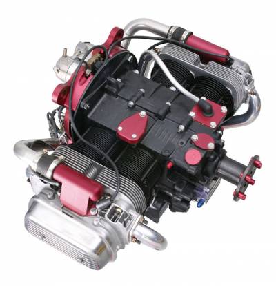

привет всем. всё прочитал и хочу вступить втему так как приобрёл двигатель GB VW для установки его на китфокс. взвесив всё выше изложенное я понял что нужен редуктор на сто сильный мотор. если не прав то поправьте. буду устанавливать вазовскую систему впрыска. контролер январь так как с ним легче работать .имею в виду настройку прошивок. а зажигание сконтактным трамблёром не лучший вариант. что получится буду выкладывать.

GB стоял на порше. уменя же как выяснилось GE/67л.с.4200об./мин.посаветуйте кто знает. ставить винт на кв или через редуктор. хотелось бы услышать виталича.как его самолёт летал или как с винтом на к.валу? я же в свою очередь могу помоч с установкой вазовского впрыска так как делал это уже на других двигателях.

1. Редуктор. Для самолета весом 450-500кг.и со скоростью 120 -130км\ч, редуктор обеспечит более быстрй отрыв и большую вертикальную скорость. Для самолета с крейсером 150-180км\ч. наверное можно и без редуктора но разбег врядли будет меньше 300-400м.
Для редукторного варианта значительно проще подобрать и изготовить воздушный винт.
2. Зажигание. Безконтактные системы стали появляться на быстроходных двигателях 6000об\мин и более. контакты здесь уже не справлялись. Высокая степень сжатия и обедненная смесь потребовали высокой энергии искры- появились различные электронные системы зажигания.  На фольксе нет ни высокой степени сжатия ни болших оборотов, поэтому обычный трамблер обеспечит зажигание, во всех отношениях не хуже электронных систем. Конечно, если есть желание, можно годик другой поупражняться с установкой магнитов в маховик. и тд. и тп.
3. Впрыск, на многорежимном автомобильном двигателе без сомнения обеспечивает большую экономичность и экологичность. У авиационного ,не пилотажного, двига всего три режима. 1 холостой ход. 2 режим максимальной мощности.3 крейсерский режим. Эти режимы с успехом обеспечивает простой карбюратор. На моем двиге сначала стояли два запоровских карба. Работали хорошо.  Неустраивало ,что торчали из под капота и выбрасывали бензин наполном газу. После небольшой доводки установил мото карб к-62 с дифузором 32 мм. Работал отлично, теже 12л\час в крейсере,таже мощность на полном газу. Невыбрасывает бензин,весит в четыре раза меньше. Можно конечно поставить и впрыск, но я сильно сомневаюсь ,что он даст какието преимущества. Вот вес и энергопотребление вырастут значительно. :IMHO
Все этоотносится конкретно к VW CU  2л  69 л.с. при 4200об\мин.

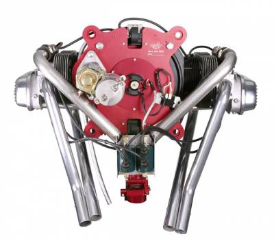

В сем здрасте!  Народ , кто нибудь ставил на VW CU 2  винт со стороны маховика ? Интересует как насадить винт на колено ?  Видел фотки , но там все крепят через маховик , а без маховика как?   Может кто скинет четежик, фото  или набросок какой?
делай насадку на коленвал такую же как на родном маховике из качественной стали и подкали ее чтобы сальником ни износилорабочую часть и заводи за винт.винт будет работать как маховик. только не вижу зачем именно со стороны маховика? 🙂
