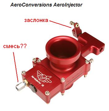

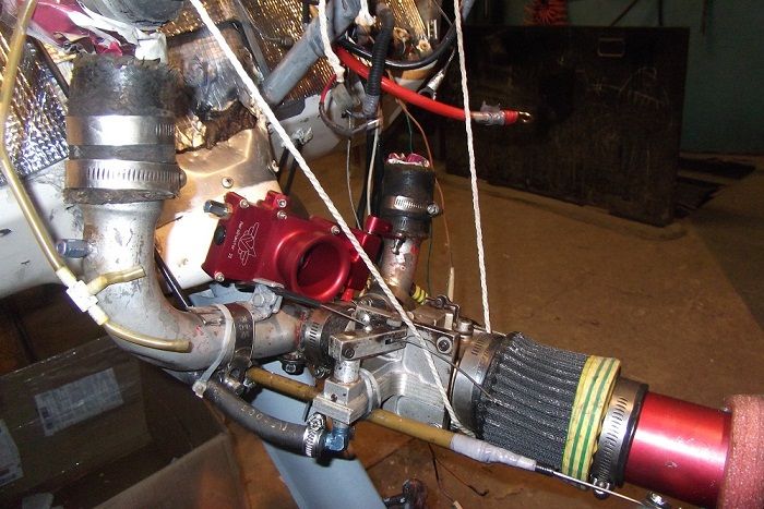

Взлетел , газ прибрал, после первого разворота подкоректировал качество.
на этом карбе от aerovee не пойму где регулировка качества смеси?
    15,9 КБ · Просмотры: 138
Всё наоборот.
Его надо в руках держать. Там ошибиться трудно.
Спасибо  парни  ,  а  то  я  старый  все  в  толк  не  возьму  ,  что  и  как.  СПАСИБО.
Система 19 век.К карбу подходят две тяги . Одна на дроссельную заслонку, вторая на бензокран, Мало открыл, чуть чуть льется, сильно открыл ,заливает.
И какой же удельный расход получается с таким карбюратором?! 😱
нормальный расход , у меня за десять литров в час не переваливало никогда. А вообще, ведь ето мечта самодельщика, на ходу подстраивать карбюратор, без гемороя выкручиванием свечей, подбором жиклеров. Летишь, потихоньку смесь обедняешь , пока обороты не начнут падать и посматривая на температуру выхлопа, чтоб не лезла вверх. и прям как на настоящем самолете высотный корректор

Очень маленький ход регулировки смеси.В мануале ход тяги качества 45 градусов. а ту чуть шевельнешь и зальет или недольет. А вообще люди придумали испытали, так мы че умнее их?
