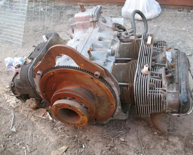

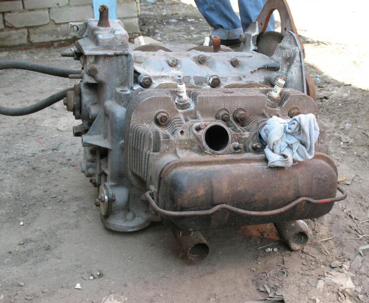

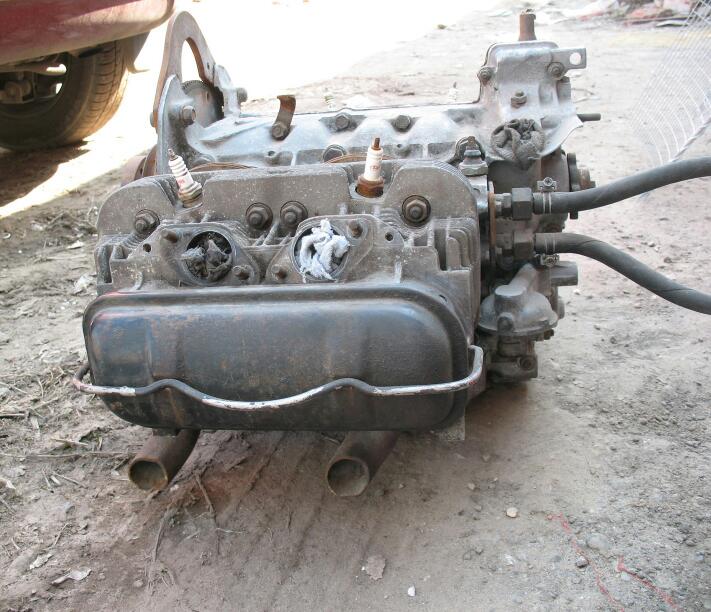

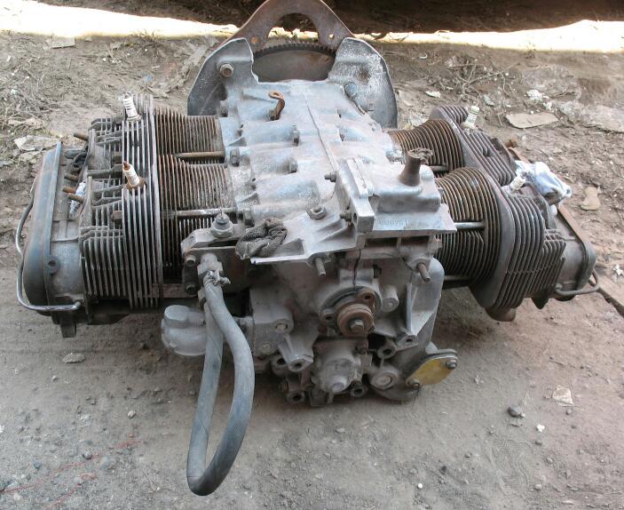

Всем привет. Вот наконец нащел товарища для того чтобы полечить свой двиг. WV 2.0 CU.
Почитав форум так и не решил как организовать подачу топлива. Точнее какой карбюратор использовать и 1 или 2.
Прошу помощи у бывалых подскажите:
- Карбюратор
- катушку
- генератор
- бензонасос
- масло
- провода
- стартер
- и.т.д
А еще так и не пойму какой тип у меня. Подскажите.
Фотки прилогаю

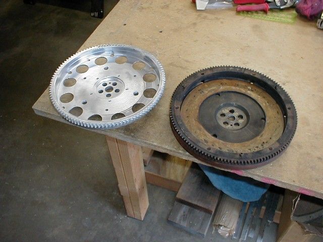

Попутно вопрос. Абгрейд маховика кто нибудь делал и что можно сделать? Какойто он слишком массивный. Думаю  можно пару кг скинуть.
Спасибо. А  варианты проточки, чертежи или хотябы наброски, хоть карандашом на бумаге. Что нибудь.
А то руки-то анатомически правильно растут, а вот с матчастью проблематично.  ;D
Ну типа к чему надо стремиться.
    54,6 КБ · Просмотры: 174
А вообще маховик при прямой посадке на КВ винта не нужен и даже вреден. Лучше просто шайбу с напрессованным венцом.Тогда и стартер и венец можно подобрать практически любые,лишь бы вращение совпадало.
спасибо Совок. Какие еще варианты и кто что ставил из навесного? Какое масло?
