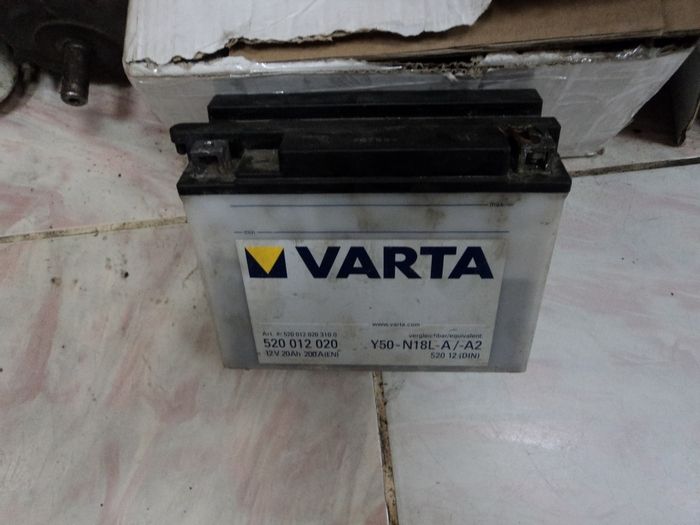

Какой самый легкий аккумулятор поставить,но чтоб крутил.Сейчас на земле старый ГАЗоновский,но с собой его не возьмешь.Видел (с ОКИ наверно) на 32 А,но думаю слабый будет.Что на дельтик полегче? :-?
Крутить за винт не предлагать....
Все дельталетчики на Фольксах за винт запускают?Аккумулятор будет только на запуск.На навигаторы и приборы с ИБП(раздельно).Смотрел самолетные схемы,там не так.Фолькс в моей округе на дельте только у меня(будет),наши предпочитают Хирты.Но 2-х тактная газонокосилка не нравится 🙂.
Хочу консультацию!!!.
Если с финансами напряжонки нет, то можно сборку из литий полимеров или ли-фешек на 20ампер часов....получится очень легко... 😉
Полынов
вот такой аккумулятор крутил твой мотор , пиравда уже на пределе

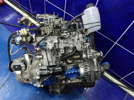

Самолетик уехал жить к новому хозяину. сейчас строится дельтолет мотор G-16 а сузуки готов уже заводил. крыло  х-17 лежит в гараже. телега 75 % готовности 🙂 вот моторчик
