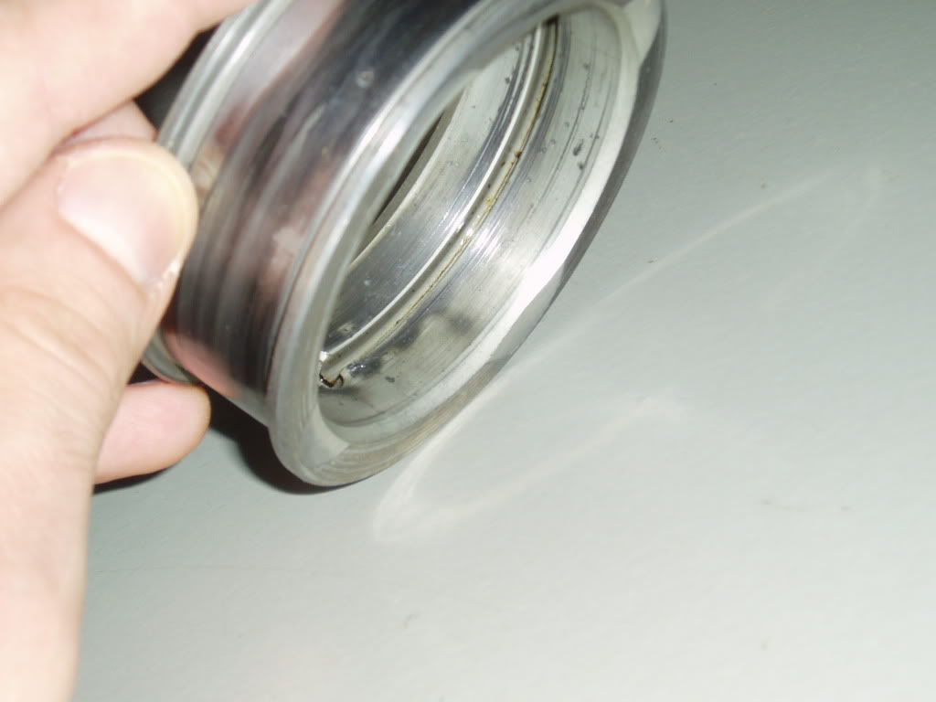

Можно и в тянущем, но для этого надо доработать и развернуть коренной вкладыш,так как он не симетричный. сампер нам покажет свою версию. 😉
Двигатель разбирал-собирал мой отец, поэтому я не могу блеснуть стопроцентными знаниями, как выглядит вкладыш. Но мы просто сделали с другой стороны такие вот лыски, как на фото. фотка не моя,нашел на одном vw форуме. Шайб не ставили.

Владимир52 несеметричность вкладыша только в том что он не имеет лысок как сказали чуть выше?                    Совок ну совсем насмешил, потвоему вкладыши к.в.  находятся снаружи двигателя... ;D 😀
Возьмите книжку и прочитайте
Взял и почитал. На тип 4, который мы имеем возможность созерцать, упорный вкладыш имеет щёки с обоих сторон. Тип 1 не видел, возможно на тех двигателях необходимо переворачивать вкладыш для толкающего и тянущего варианта.
@ Camper
можно ссылку на зарубежный форум?
Не надо обыск, поросенок здесь.Сампер прав ,сделать углубления для смазки или засверлить место под стопор. Не по наслышке знаю,сейчас есть 2 водяных,2 CU, 1  CT, 2 1\2vw. 😉
Давайте попробуем найти истину: для чего нужно разворачивать  вкладыш?(немогу понять,  поэтому интерестно). вкладыш имеет два борта, при тянущем варианте работает один борт при толкающем другой, у него что один борт прочнее другого... нет, так в чем тогда вся хитрость переворота? Владимир Иванович это ясно что если перевернуть нужно обеспечить систему смазки, но все же зачем переворот?
Сампер сделал лыски для смазки,но можно развернуть вкладыш и заводские лыски окажутся в контакте с коленвалом .При этом надо просверлить новое углубление под стопор. 🙂
