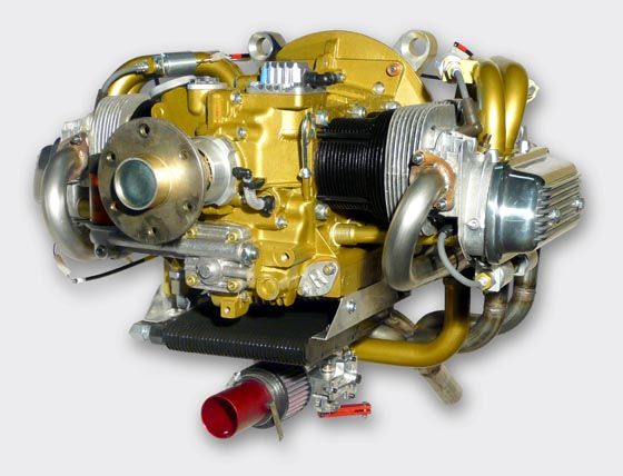

Масло штатное 20w-50.Я залил на зиму синтетику 5w -50. маслорадиатор хороше закрепляется под поддон от мицубиси паджеро- охлаждения турбины. поставил маслянный термостат ,температура масла сразу стала в норме, а то головки  150-200гр а, а масла за сорок не поднималась
[. А вот про маслофильтр вопрос непонятен.  [/quote]
   На двигателях тип 1 нет вообще маслянного фильтра, только сеточка в поддоне, которую надо мыть при каждой смене масла
Не совсем понял фразу "масло штатное". Фирма какая?
А фото можно?
Я сделал акцент ,что 5w 30 не пойдет, т.к указывается вязкость 20W 50 в любой инструкции по жуку , и производителями конверсий аэрви , ревмастер и другие
У меня вот такой двигатель, и масло радиатор почти такой и крепится так же

История такая. Человек купил не глядя в америке сореай2 , оказался на нем мертвый двигатель (который мне достался), хозяин самолета  купил новый аэрви через Булата. Я его собрал и поставил на самолет, а за работу забрал старый себе .  Новые головки, поршневая ,вкладыши,шатуны и куча мелочи и мотор  заработал. Достоинства мотора , магнето бендикс по 2 свечи на цилиндр и карбюратор , состоящий из трех, четырех деталей про который писал раньше. Один маленький недостаток, хрен подберешь винт.

Магнето Бендикс, крепится  стоит на коленвале сзади, в нем шестеренка , крутит два независимых бегунка с меньшей в два раза скоростью, видел такие на ебае продавали б.у. Дырки под свечки сверлятся в головке снизу симетрично верхним. На старой головке они были под свечи чемпион, а на новых уже 10 мм под мотоциклетные свечи.
р.с. Магнето довольно большое. Пришлось сдвинуть маленько мотор вперед, поэтому не влез в стандартный капот  Ская и центровка ушла неприятно вперед. Поэтому проще обыкновенное магнето Slick прикрутить, а свечи просто регулярно менять
