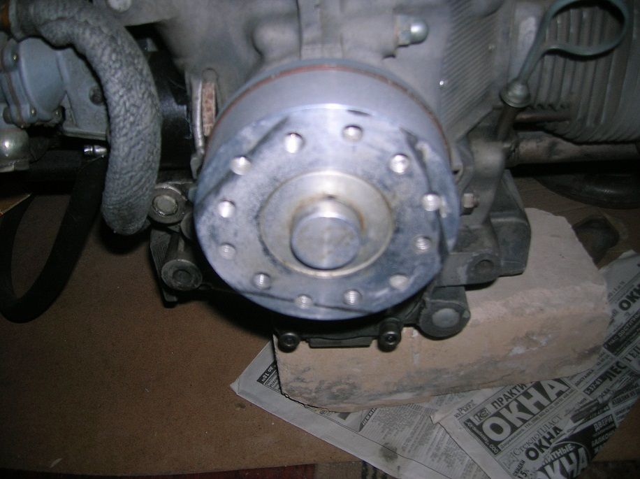

Здравствуйте,коллеги.Сейчас восстанавливаю самолет,на который планирую поставить двигатель лимбах  L 2000EC,впринципе ,тотже фольцваген,только мощнее и он уже авиационный.На нем ,кстати,стоят зенитовские карбюраторы.Только вот проблема,как у всех,кто сталкивался с этим двигателем-подбор винта.Сейчас на украинском авиафоруме продается хороший пластиковый перставнной винт  1,5м немецкой фирмы neuform,выдерживающий до 6000об\мин,но он толкающий,а нужен тянущий.Может traktorist подскажет,какой у него винт и кто его сделал,буду очень благодарен.

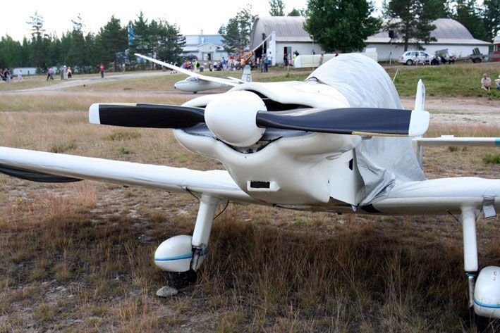

Фото двигателя,раньше нам нем стоял трехлопастной винт Петренко Ю.

Спасибо,мне Сергея и рекомендовали.Если не секрет,как винт в работе?И,если не затруднит,можно фото.Уж очень хочется посмотреть этот знаменитый профиль сдв-1.
Zeka, a c винтом Петренко самолет летал?Я у них заказал винт, только с двумя лопостями, а то они предлагают треxлопастной и на джубари 3300 в 150 сил и на vw 65 сил, сказали на украине бланик с vw и их винтом хорошо летает.тракторист, а с винтом Пархоменко есть летающие самолеты с vw?
Cейчас буду собирать СU и выложу фото.САМРЕR может рассказать о ресурсе пошипника при монтаже винта на маховик.Если есть доступ к станкам то можно монтировать винтс любой стороны. 🙂

Женя, в Украине нету пластикового переставного, который бы тебе подошел. Только моноблок. И боюсь не с первого раза. Дело в том что у американцев все винты под фолькц 1370 мм. И диаметр не зависит от мощности, только шаг и ширина лопасти меняются. Полтораметровый винт по идее уже большой по скорости на концах лопасти. Хотя насколько я помню, Денис расхваливал винт на моторе что у Сергея(тракторист), там около полтора метра стоял. Мне  интересно посмотреть как он работает, и какую тягу на месте дает..
Паша,привет.Только что разговаривал с Сергеем(тракторист),винт этот стоит на скайренжере,Сергей его еще не облетывал.Как только облетает сразу даст информацию,хотя лучше ее узнать у Дениса.
