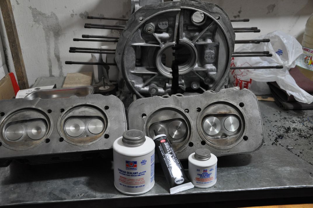

Клапана впускные/выпускные, на двигателях от бусика 2.0 впуск 36мм выпуск 32мм, я поставил 42/36, размер не с потолка, такова спецификация переделанного двигателя на 125 сил, список запчастей ниже. Чтобы определится с этим списком я курил http://www.shoptalkforums.com/ пару лет.

Вот что я приобрел, выписка с инвойса от European Motorworks, по коду можете на сайте заказать. Распредвал помимо увеличенных слегка фаз имеет повышенный подьем клапана что тоже помогает. Так-же выбросил гидрокомпенсаторы, на данных двигателях они сьедают распредвал, потому вал покупается в комплекте с толкателями, они подобранны по твердости металла.
Quantity Item Description
4.00 054.236 36MM T-4 VALVE
4.00 054.242 42MM T-4 VALVE
4.00 054.536 35.5MM EXHAUST SEAT
4.00 054.542 42MM EXHAUST SEAT
8.00 054.111 T-4 SOLID LIFTER
8.00 054.710 T-4 PUSH ROD TUBE
4.00 034.100B 96MM 2.0 PISTON & PIN K/B
1.00 034.625A 96MM RING SET 1.8, 2.0 K/B
1.00 054.106 C T-4 C CAM 270 DUR. X .425" LIFT
1.00 054.110 T-4 ALUMINUM CAM GEAR
5.00 054.110B CAM BOLTS

А при замене клапанов на большие какие либо доработки (расточка мест посадки) требуются?
Вот нашел фотку сделанную перед началом сборки двигателя, головки уже с новыми клапанами...
