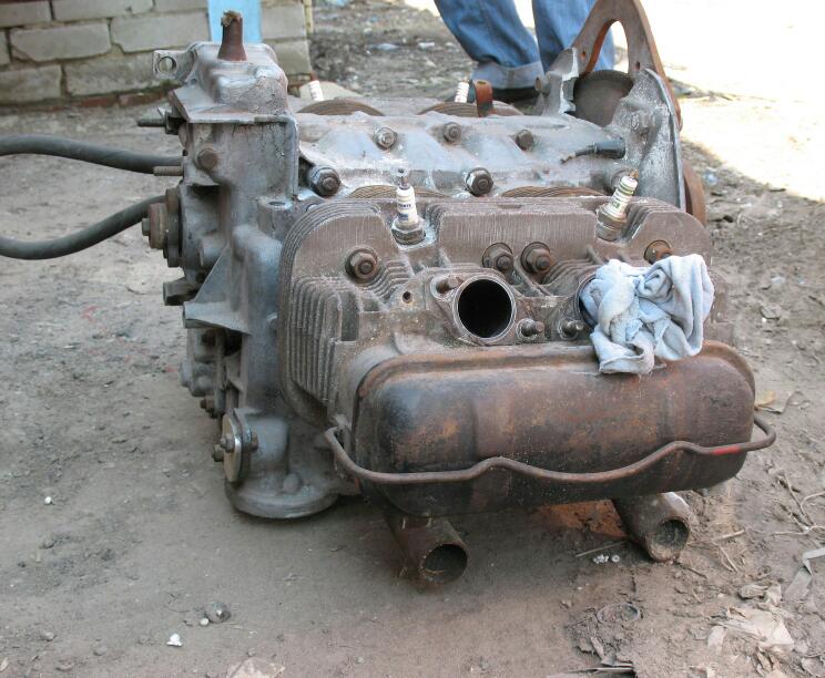

вот это чудо
    75,4 КБ · Просмотры: 180

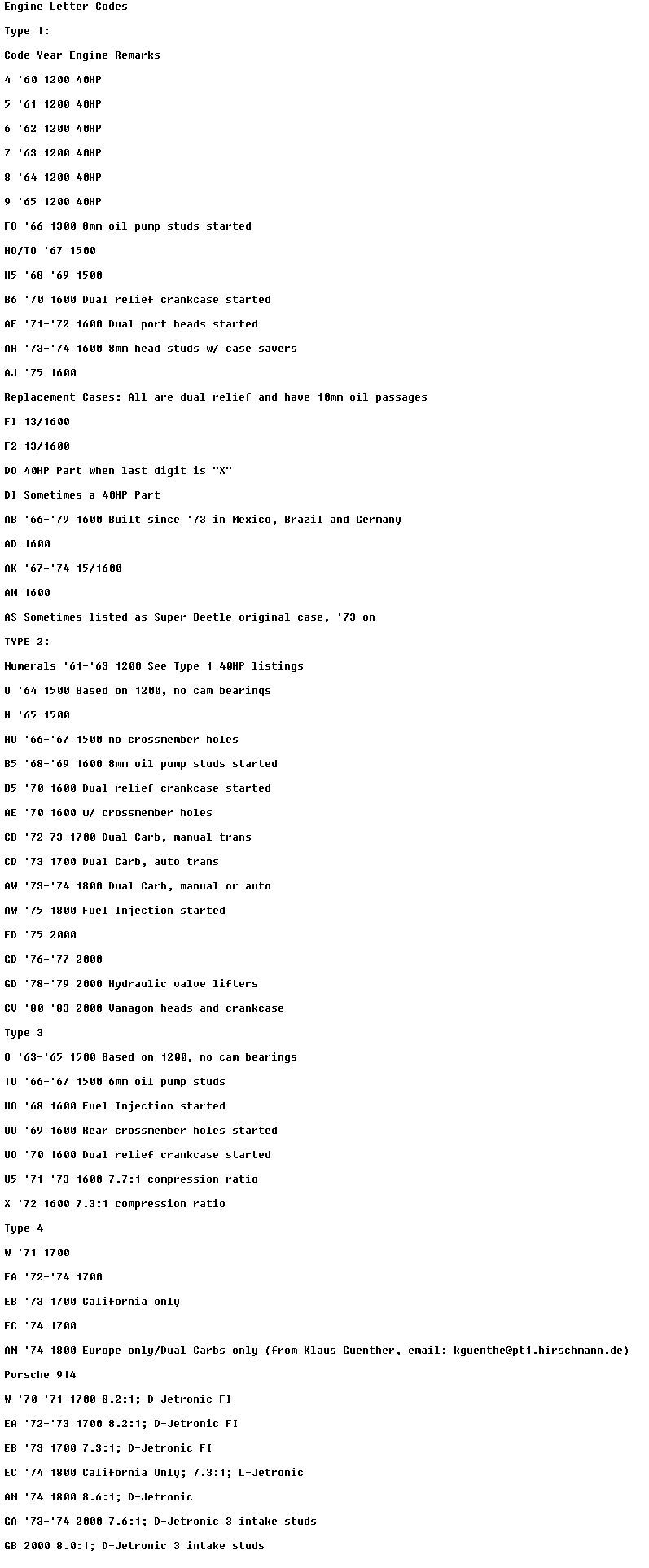

есть у товарища двухлитровый,выхлоп вниз, обозначение CU если читать по таблице то это тип 2,или я не прав?
Алекс, подскажите пожалуйста это тип 2?  И чем отличие кроме выхлопа с тип1 и тип 4.
CU  это Тип4.
Тип1/2/3 все на одно лицо, это модификации базового тип1, детали взаимо-заменяемы.
Тип4 отличается радикально и не имеет взаимозаменяемых деталей с тип1.  Конечно конструктивно по схеме и внутреннему устройству они как бы одинаковы, но и только.
А здесь мой тип 4 вроде как  :-?
http://www.tunacan.net/t4/reference/case.htm
Здесь все правильно...
таблица,последняя строчка в тип2 - CU :question как это понимать :question
    148 КБ · Просмотры: 185
Совсеп запутался,   :-?тогда где  CU  в таблице тип 4 :question
Дык нет его там, та таблица имеет больше инфы по тип1, по тип4 она неважная...
Для тип4 сдесь лучшее место:
разобрался.Вот нарыл про него  2,0 л (1970 куб.см) (70 bhp/51 кВт) Serial # CU или CV,с воздушным охлаждением, две Solex 34 PDSIT-2/3 [[карбюратор]] или [[впрыском топлива ]] (Bosch L-Jetronic, США моделей) [[плоские четыре двигателя | плоские четыре]] в 1980-х по 1983 год [ch189] моделей
