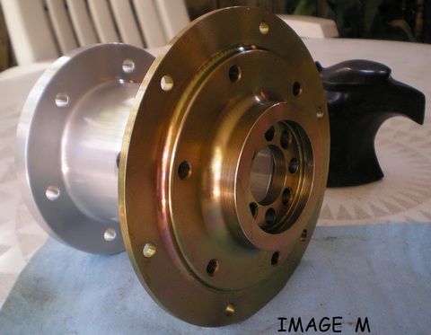

Фирма GPAS категорически запрещает ставить винт на хвостовик стандартного коленвала, если мощность мотора больше 69 л.с. Там жуткие концентраторы напряжений. Для 80-ти сил пропеллер устанавливается только (!) со стороны маховика посредством втулки, как на картинке. Втулка дюралевая или стальная. Большой жёлтый диск - это маховик.
    24,7 КБ · Просмотры: 173
Не очень ясно как это спасает от концентраторов напряжений.
