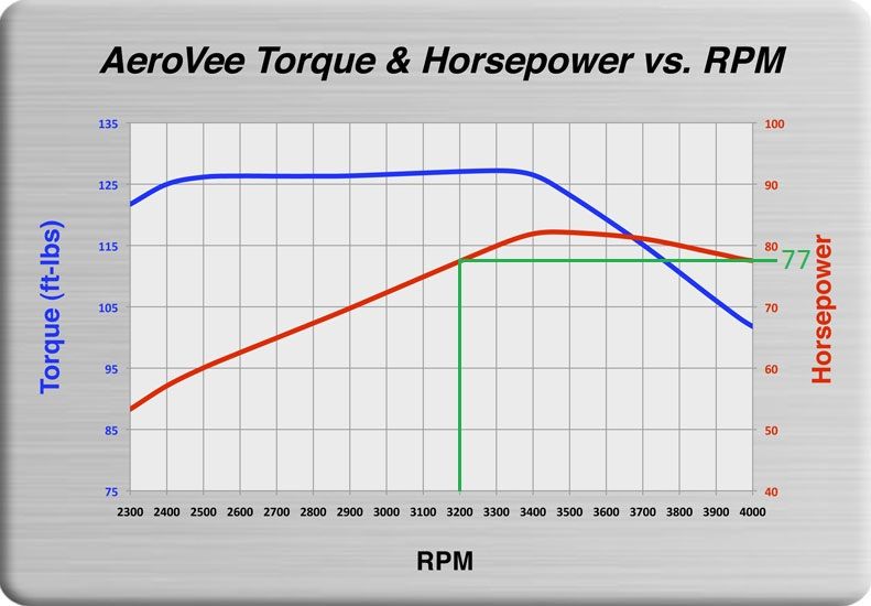

Господа форумчане вопрос следующего порядка. Какую мощность выдает 2-х литровый WV воздушник на 3200 об/мин. Если возможно хотелось бы посмотреть мощностную диаграмму.
Около 77 л.с. 😉

Не может быть! 😱 У него заявленная мощность 69л.с. при 4200 об/мин. :IMHO
Не может быть!У него заявленная мощность 69л.с. при 4200 об/мин.

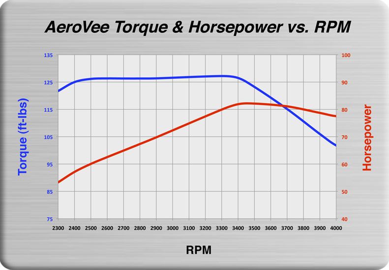

Заявленная продолжительная мощность 80 л.с. при 3300 об/мин. Максимальная мощность около 82 л.с. при 3400 об/мин. Диаграмму уже прикладывал, также можно найти много интересного на сайте http://www.aeroconversions.com/products/aerovee/
