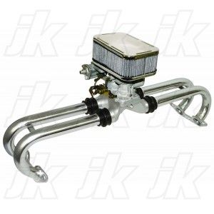

Да-да - это известный косяк карбюраторных моторов сильно затрудняющий их пуск через небольшое время после остановки горячего ДВС. Подогрев смеси под карбюратором электрическим нагревателем кстати сам Фольксваген использовал в 80-ые гОды для улучшения холодного пуска. Но через некоторое время после пуска этот подогреватель отключался. Вот тут под циферкой 4

А тут подогрев есть?

Вот здесь подогрев топливной смеси есть правда карбюратор не сверху.

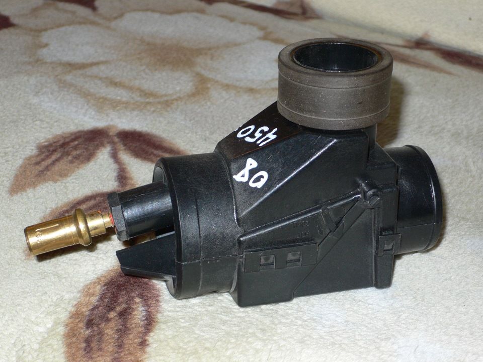

зачем все эти мудреные навороты? с датчиками, магистралями которые нужно делать или заказывать? зачем переохлаждать масло когда это не нужно? зачем так усложнять себе жизнь?
есть воздушный термостат от 2108 который автоматически поддерживает оптимальную температура воздуха! минимум доработок! оставьте свое внимание для другого, для восприятия красоты полета! не ищите себе проблем где их можно избежать!

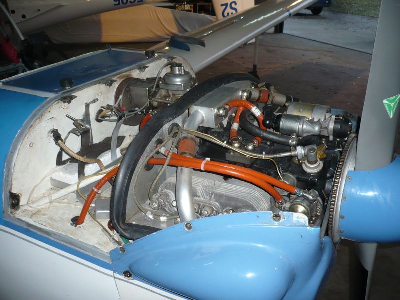

На фото - мой аппарат.
Основное назначение обсуждаемого узла - не подогрев топливной смеси, а охлаждение масла.
На этом моторе (Limbach L2000EA) нет отдельного вынесенного масляного радиатора. Масляный радиатор спрятан во впускной коллектор за карбюратором.
Отдельный обогрев карбюратора есть - он классический и сделан в виде забора теплого воздуха на вход карбюратора от рубашки вокруг выхлопа.
Большого опыта при отрицательных температурах нет - с конца ноября аппарат ушел на полную перетяжку и перетряску, но успел полетать при ~ -15. Проблем с запуском нет никаких кроме долгого прогрева. Ну и естественно я не любитель насиловать движок холодными запусками, при -10 и ниже движочек подогревал (500Вт бытовой обогреватель под капот и чехол сверху накинуть. Полчаса-минут сорок и начинает парить уже от чехлов).

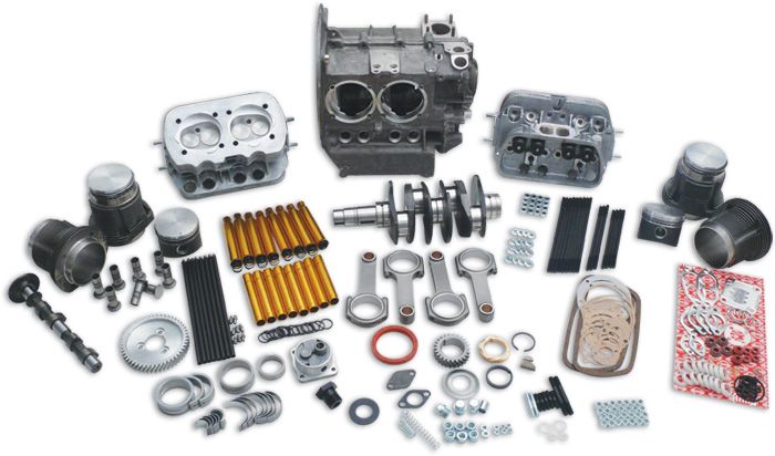

Если я правильно понял, вот у этих ребят КИТ мотора VW 2330 Type1 можно взять за 2500$
http://scatvw.com/master/engine_kits/
Он, конечно, без навесного оборудования, но всё равно, хочется спросить -В чём подвох?! 🙂
А мы с вами, кажется, знакомы. Встречались в прошлом году в Первушино на слёте. Очень интересный у вас аэроплан.
На фото ВИШ MT-Propelers? Гидравлический?
