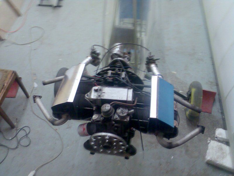

У этого двигателя дефлекторами охлаждаются только головки? Охлаждение цилиндров произвольное? Кто хозяин снимка расскажите по подробнее.

Кто хозяин снимка не знаю, но отвечу я.
Охлаждать целенаправленно головки - затея обреченная на провал.
большое количество облоя от литья, практически полное отсутствие сквозных отверстий - эффективность охлаждения будет малая.
Цилиндры охлаждать надо. В абсолютном большинстве случаев на ВС охлаждают потоком "сверху-вниз".
На сами цилиндры в обязательном порядке одевают дефлектора, обеспечивающие нормально-правильное прохождение воздуха.
Обсуждалось уже с картинками парой-тройкой страниц раньше
Хозяином  был  mall  из  Чехии  ,  снял  с  Аэробейка  и  заменил  Ротаксом  582.
