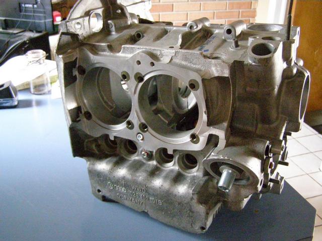

вот нашел. водяной переделывали под воздушник.

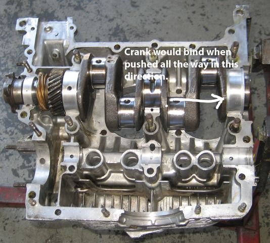

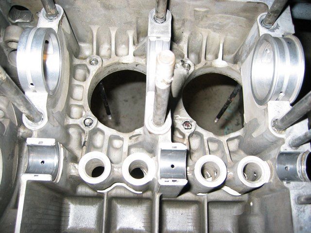

и еще, кактер тип 4 отличается от других тем что средняя опора колена и распредвала у него не на одной плоскости. если делать половинку - это немножко не гуд.

в том что задняя крышка в одном случае будет плоская а в другом ступенькой,или  надо делать какой-то стакан чтобы углубить сальник КВ. и остатки отверстий от задних цилиндров будут больше,а значит больше сварочных работ.
хотя поидее колен-вал можно вообще не выводить на улицу а зажигание организовать от распред-вала. только в случае использования магнето искра будет хуже.с руки может и не завестись.
теоретически среднюю опору р/в можно утопить в задней стенке. А отверстие заглушить тоненькой пластиной на винтиках. У тип 4 опорная щейка к/в крайняя к маховику. С этим проблем будет больше.
в общем здесь так сразу не понять что к чему. поэтому и хочу взять убитый картер,отпилить и уже потом смотреть.
у буржуев довольно часто встречается вариант когда картер оставляют целым. просто ставят заглушки. а вала и головки отрезают. пишут что это намного проще и надежнее. картер остается целым и проигрыш в весе всего килограма три.
опорная шейка похоже на всех - задняя. посмотрите на фотки.тип 4 это нижнее фото,где стрелкой показано . кстати,на нем опоры какраз без смещения.
согласен. но т-как донора нету,не знаю. хороший мотор рука не поднимится отпилить. а вот головки и колено если что можно найти другие. в общем первым делом нужен картер от воздушника.  водяной я переделать в воздух не смогу и у него внутреннее литье немного отличается,+
смещение тоже присутствует.
Ну да. И у того и у того опорный вкладыш задний. Без станков не обойтись)
люди ведь летают в тянущем варианте без маховика. значит вал уперается в передний вкладыш. думаю этот вопрос решаем. выточить новый передний вкладыш с бортиком для упора,как на запорожце. и все. что-нить придумаю.
