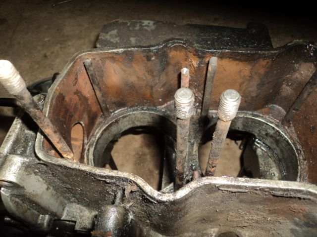

блок на 1половинке сломаны , видно три шпильки

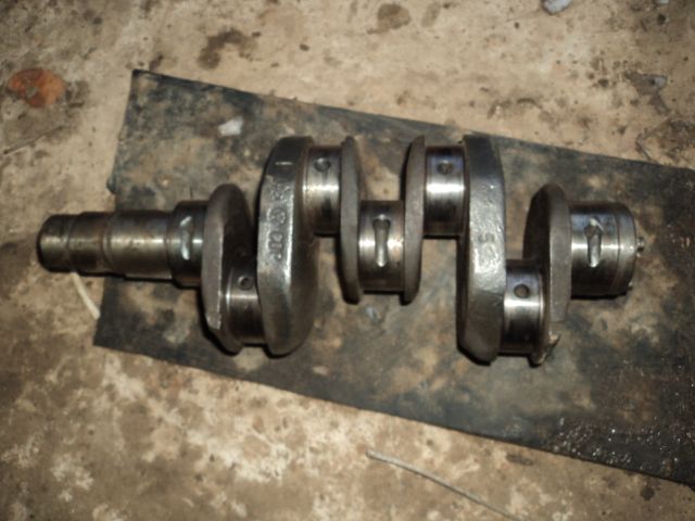

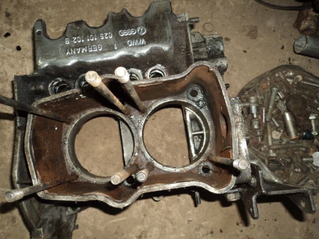

вторая половина шпилька под корень

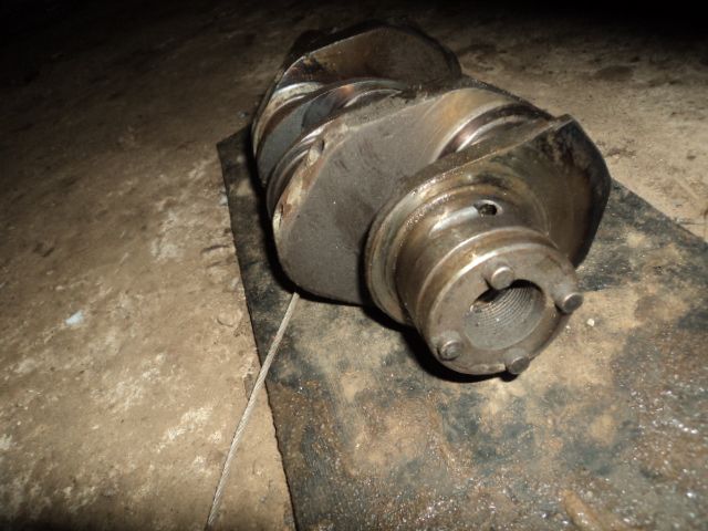

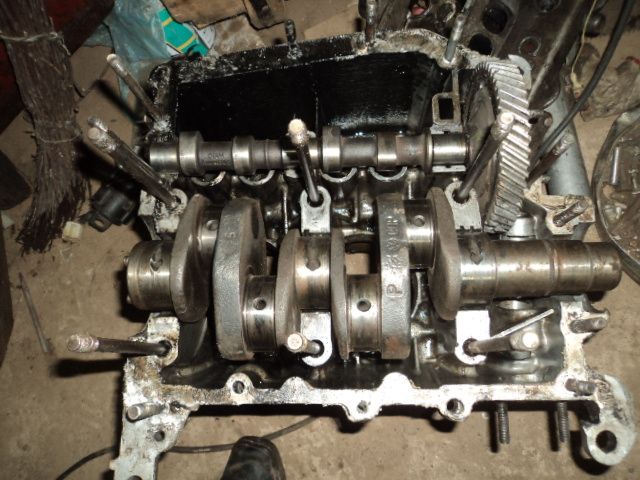

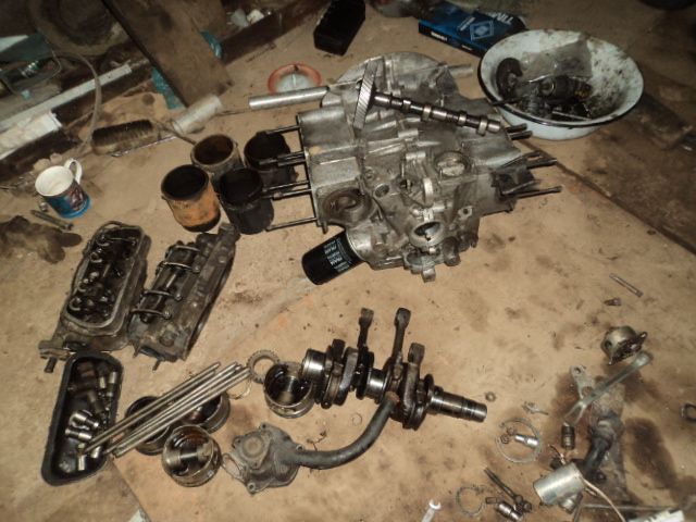

а есть еще один практически все есть

Да я у него купил. В общем то я сам могу их отремонтировать. На самом деле их нужно  заваривать. Видимо сильно их затягивали. Места у шпилек продавлены до трещин. Верхние стенки под клапанными крышками отломлены и приклеены каким то клеем. Геморно их ремонтировать.
