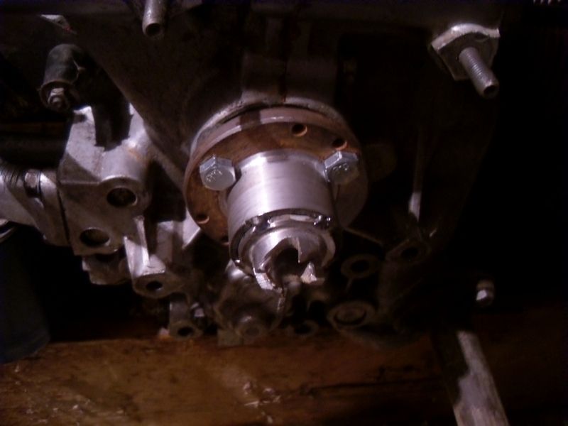

Движок полностью готов к запуску,стартер подобрать не удалось,мешает маховик.изготовил храповик на передний фланец вала.попробую крутнуть ручкой.

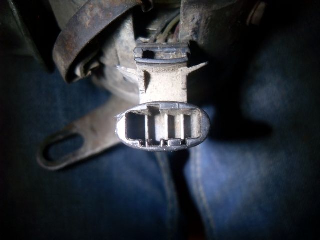

Не могу подключить трамблер,разьем какой-то замудреный. Никакие мамы не подходят.
слегка прийдется подогнать жигулевчкий, взять только внутреннюю часть, верхнюю часть отломать

спорить не стану, но я именно такие поставил вместо сломаных фольксовских, подошли один в один, возможно у меня был другой разъем от спидометра на КПП, я брал только сами контакты, корпус разъема у меня был

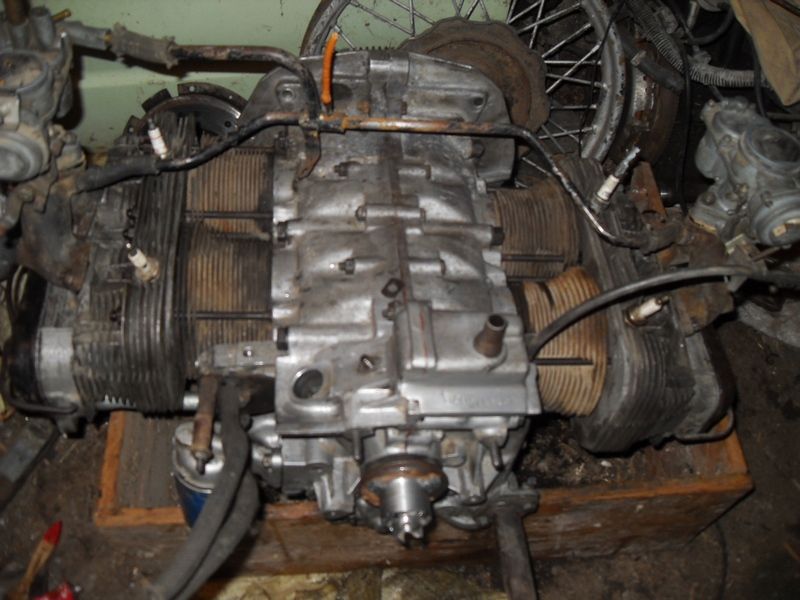

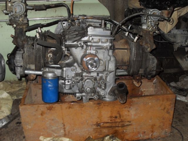

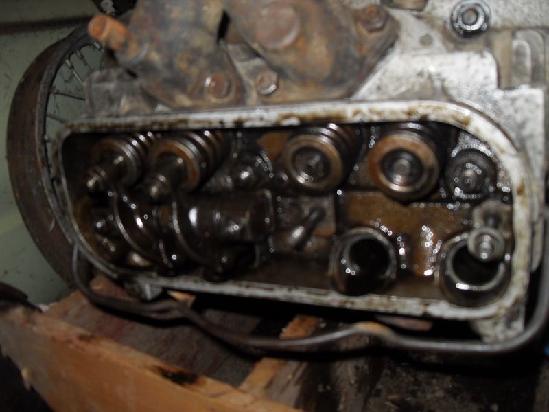

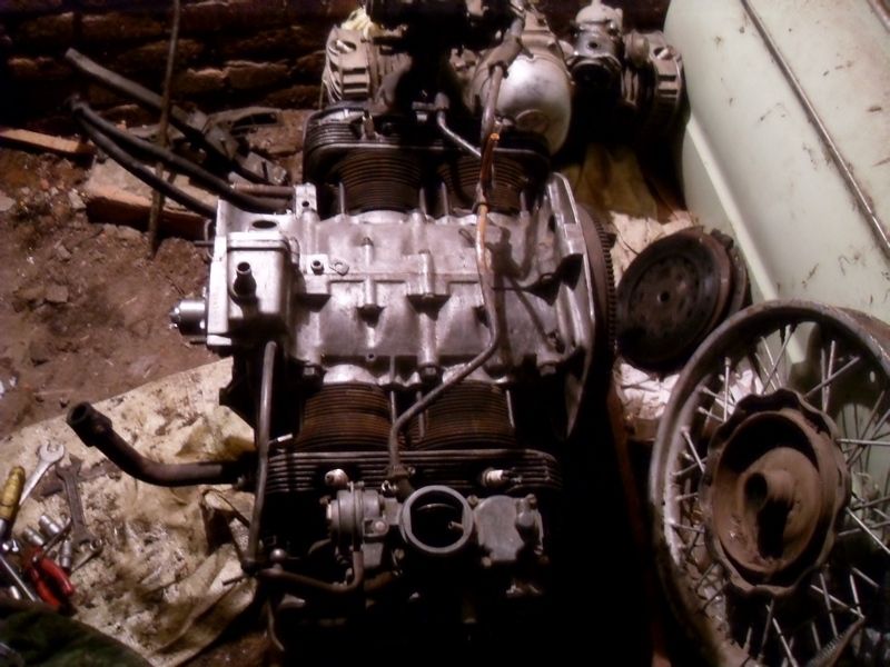

лады. сами напросились. только не пугаться моего сарайчика. 😉
    73 КБ · Просмотры: 168
    38,4 КБ · Просмотры: 173
    80,5 КБ · Просмотры: 160
видите целый движок ?на самом деле там снято два шатуна с поршнями. типа половинка но ничего не отпилено. носок вала уже переточен под втулку винта.

Ты же писал на двух горшках собрал, а тут вроде все?
Или ливер в двух не ставил? :IMHO
Тебе один карб надо оставить и запитать как на тип-1 сверху трубьями.)))

так-так. что за шум. вал проточен под втулку но на фото стоит родное крепление вентилятора и на нем изготовленный мною храповик для заводильни.
самой втулки еще нет .
пробовал заводить. появились вспышки и больше ничего. когда прокручиваешь очень медленно движок приклинивает( от вспышки) но когда крутишь быстрее - тишина. искра какая-то слабоватая,потом и вовсе пропала. крякнул коммутатор. заменил,тоже крякнул. пока всё. щас перепаяю внутренности и попробую. скорее всего слижком слабая искра.
Для половинки это пойдёт, но для 4-цилл мотора нет. Диаметр вала в этом месте очень мал. Там ещё и канавка под шпонку - концентратор напряжений. Это всё разрушится.
Винт нужно ставить только со стороны маховика.
Не знаю,у людей вроде-как не отваливается. Конус то переточен, продлен до шестерни привода трамблера. Длина его около 60 мм и диаметр примерно 35мм. Точно не мерял. Можно сделать еще толще,до 40мм и посадить на родной конус переходную втулку. Или-же срезать место под шестерню трамблера,тогда вообще будет сила,но с зажиганием придется колдовать.
Этот вал у меня экспериментальный.шейка сьедена на 2 мм,полюбому на выброс. Даже на половинку не пойдет.поэтому я его точу,потом располовиню , в общем приобретаю навык.
