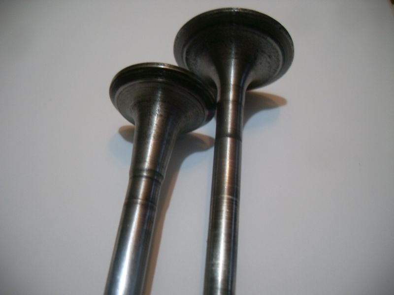

Кто знает,почему выпускной клапан имеет такой толстый стержень возле шляпы? На современных движках наоборото стержень делают тонким чтобы не перекрывал канал а здесь утолщение.
нет там ничего, клапана просты как кочерга. диаметр стержней клапанов 8 мм, если память не изменяет.
нагар?
Вечером фотку сделаю.

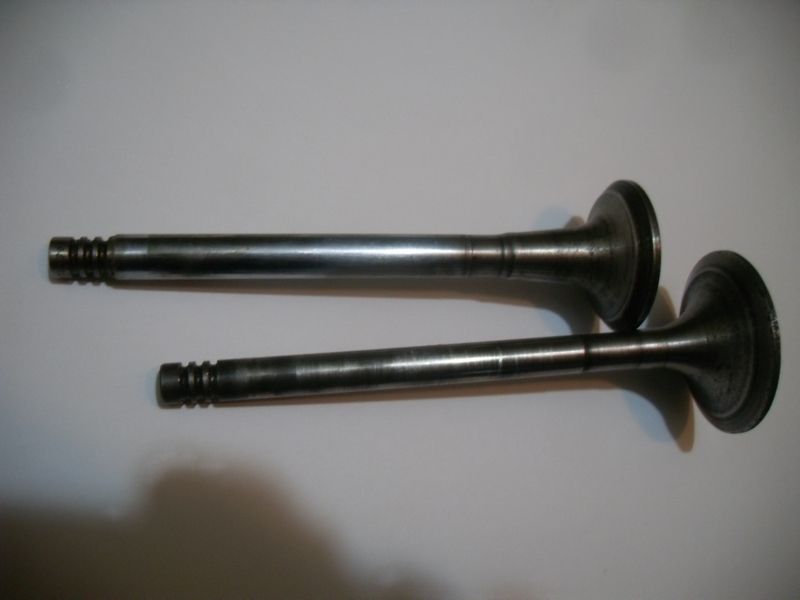

вот клапана тип-4. как думаете ,есть ли там что-то внутри?

был-бы убитый клапан распилил-бы.
не знаю какой смысл этого утолшения,отвод тепла лучше?
я обычно обтачиваю это место чтобы меньше перекрывало канал. делал на запорожце и мотоциклах. ходит без проблем.
По  словам  приятеля  там  заливается  в  полость  какой то  реагент, какой  не  сказал, вероятно  для  лучшего  охлаждения.
Вполне возможно, что внутри металлический натрий для отвода тепла от головки в стержень, хотя не факт. Обточка выпускного клапана ни чего не даст, двиг тихоходный. Заниматься улучшением маслосистемы тоже не стоит, потеряете время и ни чего не приобретете. Штатная смазка работает замечательно. Не надо ни чего улучшать , просто аккуратно соберите двиг, использовав хорошие запчасти и наслаждайтесь 69 л\с при 4200об\мин.
Обточка даст примерно то-же что и увеличение клапана или высоты его подъема.но сильно обтачивать конечно всеравно нельзя. А если там натрий то полюбому ничего не сделаешь..
У фолькса канал итак узкий и эта штука его сильно перекрывает.
Человек пришлет запчасти,там будут головки и еще клапана лишние.можно будет попробовать доработать и испытать.
