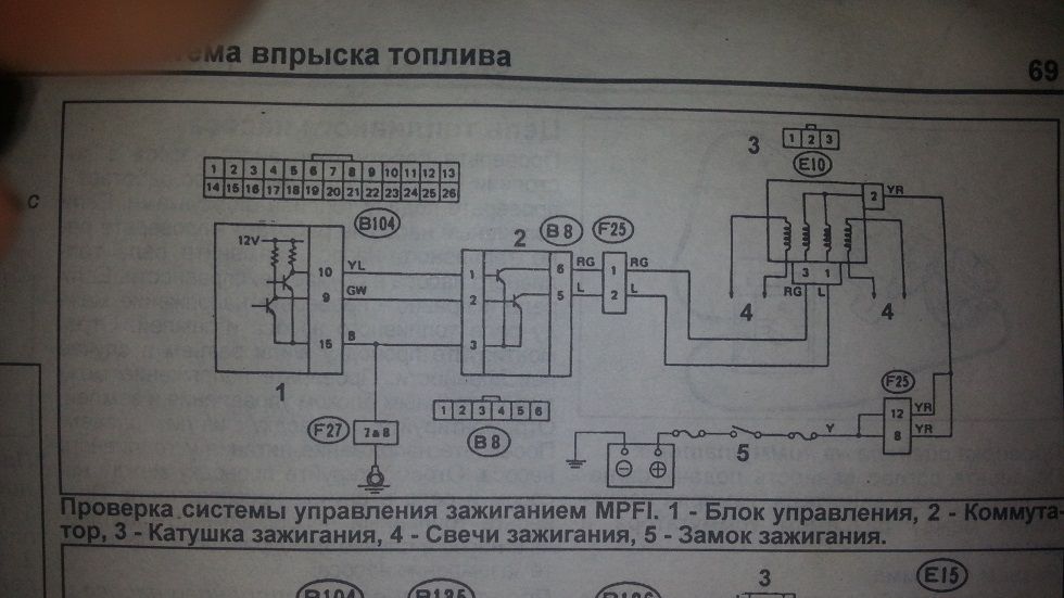

Вы всё ещё маетесь. Проблема то у вас простая коммутатор лежит рядом замените или катушку поставьте с коммутатором. Сигнал с блока 2 провода одинаковый. И всё заработает.
Пока забросил это дело может потом прояснится куда правильные токи ушли. Но не понял какой коммутатор поменять он у меня только один или новый купить может и не в нем дело то а какие провода одинаковые с какого блока 2? Интересно фото со стулом к штекеру идет черный провод к выключателю и почему они просто лежат и эти мозги не заземлены с движком или так нужно?
У вас начинка старая.  Коммутатор отдельный. На него идут по моему 4 или 5 проводов . Два с мозга. Сигнальных. Остальные питающие. Посмотрю если найду книгу уточню. Вот схема коммутатора. Сам коммутатор сейчас можно не найти он встроен теперь в катушку. Я устанавливал жиговскую работала нормально. 9, 10 сигнальные.

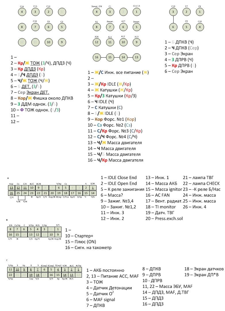

Оставлю здесь распиновку разъёмов моторной косы (сверху схемы) и ЭБУ Субару с двигателя EJ22, на ЭБУ маркировка U5. Такой схемы в интернетах нигде найти не смог, пришлось попотеть. Схему составлял для себя, поэтому обозначения могут быть не каноническими. Схема разъёмов - если смотреть со стороны проводов. Цвет проводов подписан.
