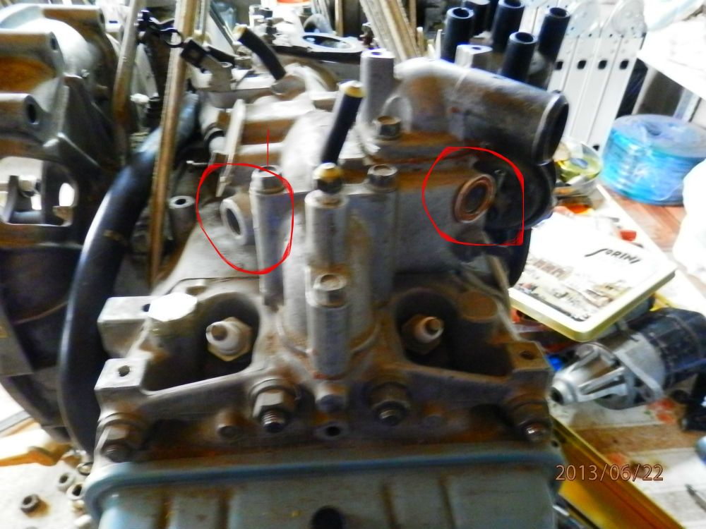

Друзья, у меня вопрос по ЕА-71. Сейчас привожу в рабочее состояние этот движок. Есть там два отверстия, резьбовые, М16*??, предположительно шаг 2,0. На фото они обведены кружком красного цвета. Что это за отверстия и как они функционируют? Спасибо
ЕА-71

1. Отверстие под патрубком термостата - заглушка (старый датчик температуры).
2. Второе отверстие, указанное Вами на фото, не заглушено. Просто открытое отверстие с резьбой. Но в глубине этого отверстия есть дно.
Может было нужно в автомобильном варианте.
ЕА-71, полёт нормальный.
