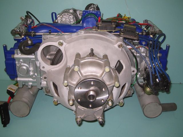

Все зависит от момента, который развивает твой винт (диаметр и вес винта ?)….думаю что полностью отказатся от маховика не
удастся….были уже умельцы точо так думающие, пришлось ставить маховик на место. Вот фото где все красиво и понятно что где должно быть.
И еще - чем тебе не нравится входной коллектор ? Твой самодельный лучше будет "смотрется" ? Ты подумай как тебе организовать посадку инжекторов на новом коллекторе - минингит, и сколько времени все это построить и отладить займет….игра не стоит свеч однозначно.
Уважаемый Насос на фотке гермофродит 🙂. кстаит там тоже впускной коллектор самодельный, зажигание по типу корбюраторного ВАЗ-08, контроллер похож. И впрыск сам по себе, и что тут хорошего, видал я такой гермофродит, до сих пор хозяева е***ся. Изуродовали суть классного движка, если есть радной комплект впрыска надо ставить если нет, то целиком ВАЗовский ставь и все. Вот химия закончилась, на моем степном крейсере 🙂 Варан стоит инжекторный ВАЗ ни разу не было сбоя системы впрыска, отработал движок 1000 часов, единственный минус ВАЗовский опять один из средних клапанов начал подгорать, замерил компрессию в 1,2,и 4 цилиндрах 12,5-13, в 3м - 10,5. Движок все время работает на 4500-5500об/мин. Даволно часто на 6500. один раз клпан сгорел на 500часах. Значит нужно подобрать нормальные выпускные клапана. Расход масла минимальный менял каждые 100 часов
Р.С. Тем более с такими штекерами, (белого цвета в левом нижнем углу над выпускным коллектором) отказ будет однозначно. От них страдает вся отечественная техника.

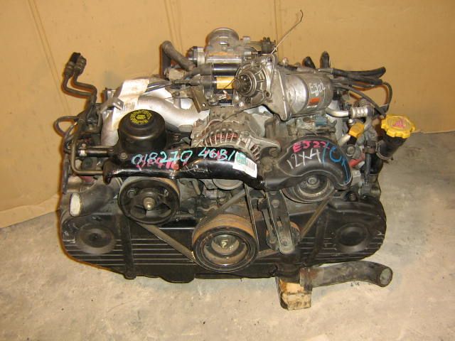

Движок контрактный, то есть для установки на машину. Надеюсь что состояние его будет удовлетварительным и большой переборки хочется избежать. Думаю сохранить впрыск и мозги. Трамблёр и карбюратор считаю только испортят всё. Редуктор попробую собрать сам. Ремённый. На Авиамастере были ссылки на ремни шкивы и тд. Используя готовые подшипниковые узлы можно обойтись без точной станочной обработки. Эл разъемы можно использовать с тех же разборок уж больно хороши они на "японках", все разные и с фиксаторами.
Спасибо всем кто откликнулся. напоследок фото ДВС с сайта где я его купил.
