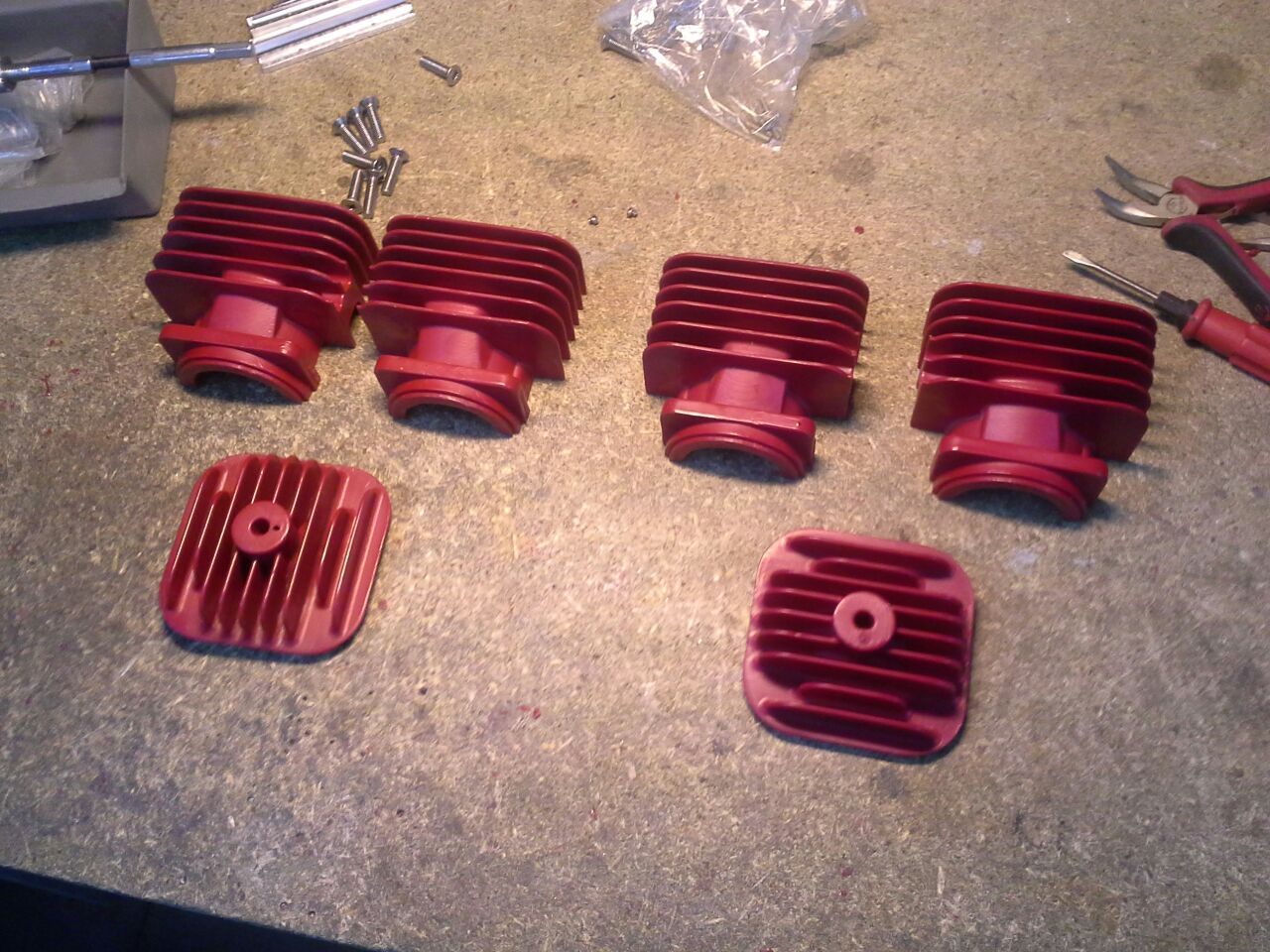

парни а кто подскажет параметры оребрения.........головки, опытным путем пришел к  тому что с кв.см можно снять 0.24 квт при скорости потока где  то 40 м /с...
продувал с тепловизором....видно плохо...а что говорят ваши изыскания или опыт......если не секрет......в литературе пишут что высота ребра равна 6 от зазора между ребрами но это не понятно для какой скорости потока....jbiplane я вижу у вас просто большой зазорище....

MiG17_RUS сказал(а):
парни а кто подскажет параметры оребрения.........головки, опытным путем пришел ктому что с кв.см можно снять 0.24 квт при скорости потока гдето 40 м /с...
это дело крайне подробно- на десятках страниц разжевано в литературе 30х годов. заметно влияет не только частота но и профилировка ребер и впадин

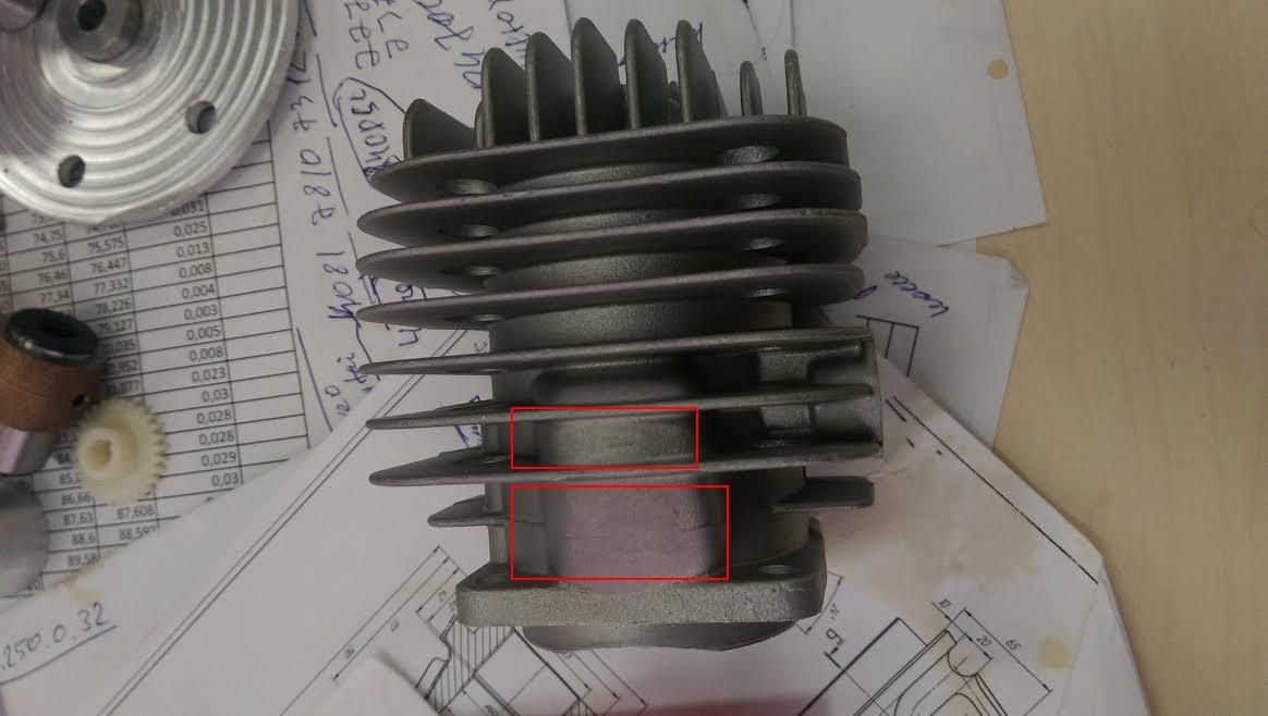

Там где квадратиками выделено, что за клейма затирали?))
..и литьё это, кокильное)))

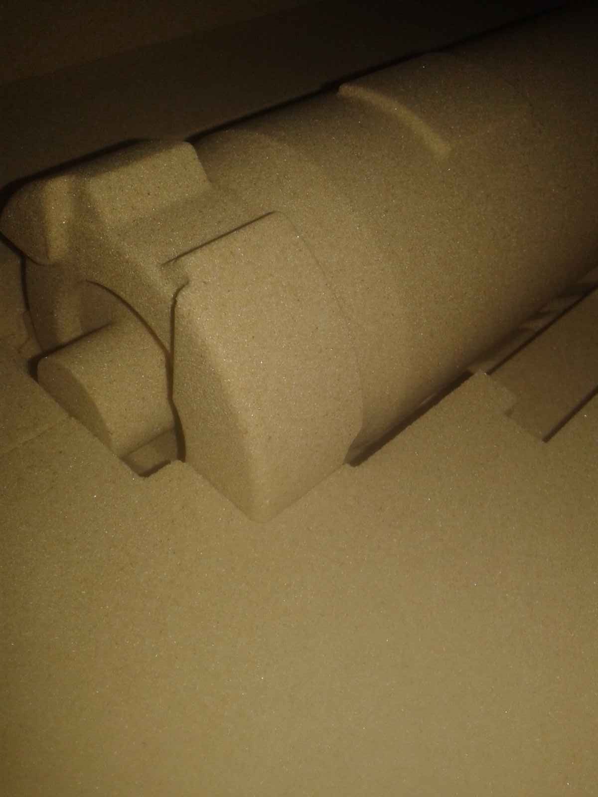

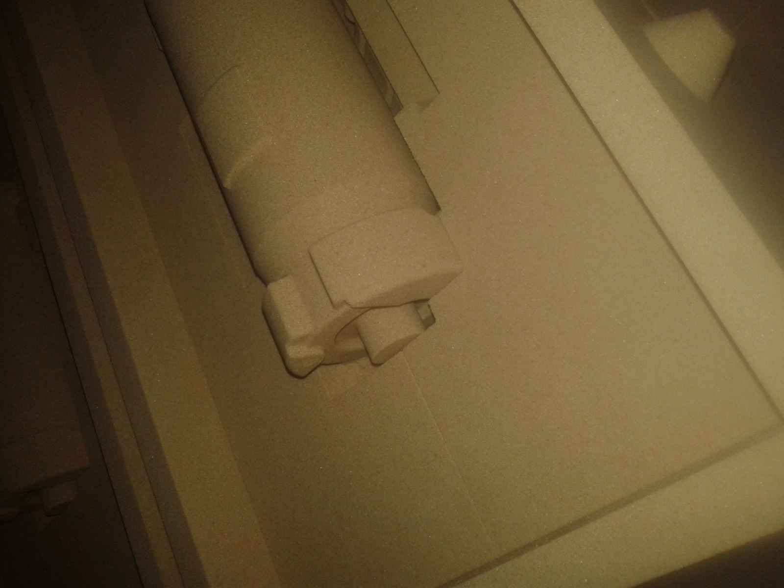

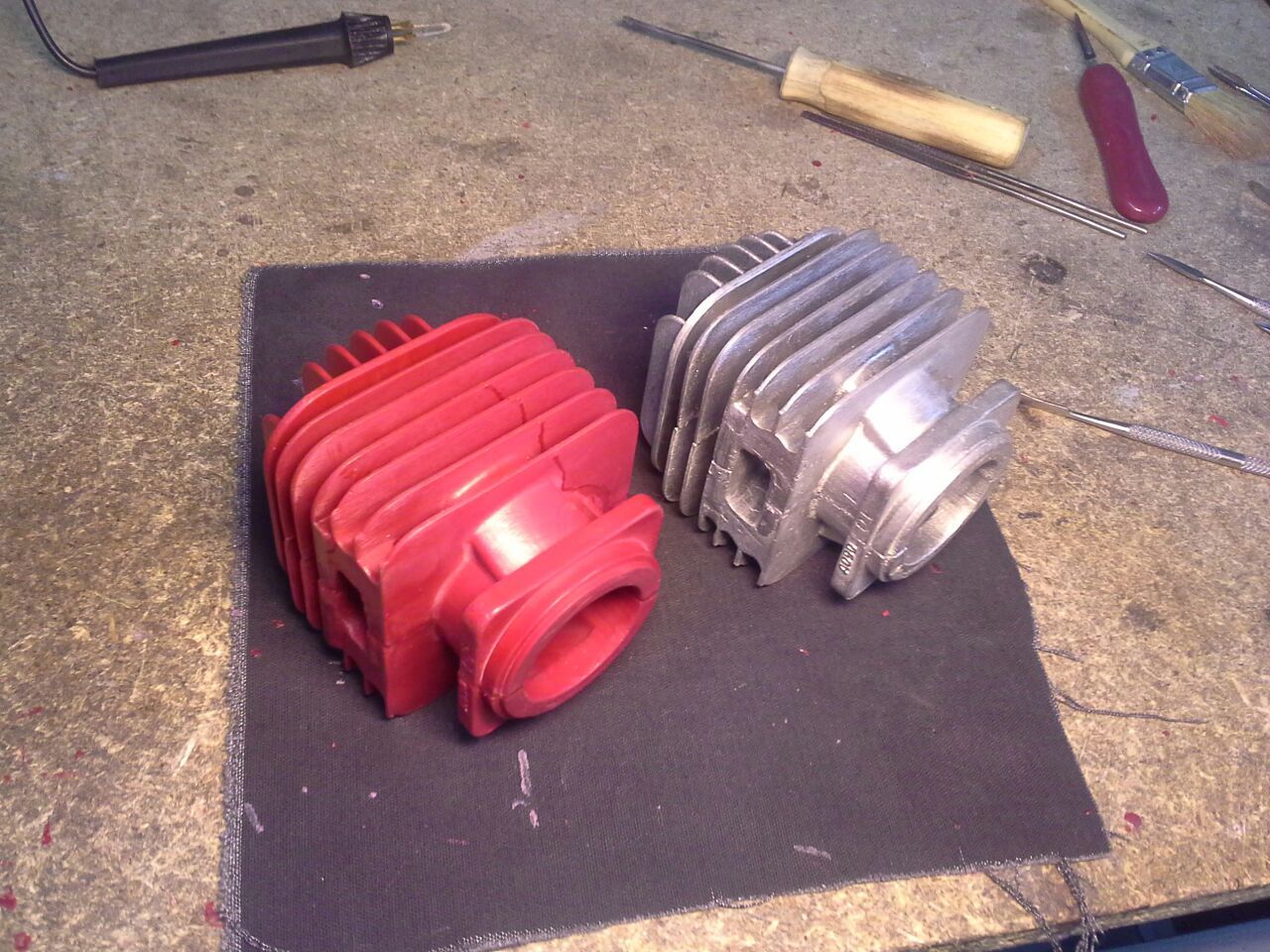

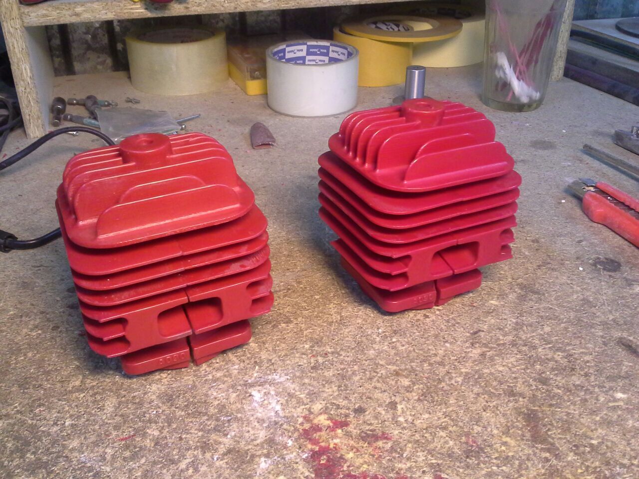

Чуть картинок, вот это из силикона достаётся на раз.
    226,5 КБ · Просмотры: 215
    232,6 КБ · Просмотры: 200
    227 КБ · Просмотры: 219
Судя по шероховатости поверхности литьё не похоже на коккильное. При коккильном литье хорошо видны уклоны от выпускного окна. Ну и потом, поверхность коккиля покрывают краской на основе окиси цинка и мела, а она позволяет получать гладкую поверхность. Какой смысл делать покрытие поверхности коккиля на основе мелких фракций песка, это ведь не чёрное литьё? Опять теория заговора? Подобную поверхность отливка может иметь при литье по ХТС или по выжигаемой модели полученной на 3D-принтере. Даже при ручной формовке, с применением облицовочного слоя, поверхность будет чище. Ну и потом, посмотрите на отверстия под крепёж, там ведь аналогичная поверхность, а при коккильном литье подобные отверстия, как правило, выполняют мех. обработкой. Я не понимаю, чем Вам так насолил Валера? Красивые восковки, красивая отливка.
  Игорь Петрович, я запресовывал восковку обычной автомобильной шприц-маслёнкой и стенки не теплоизолировал.
Алексей, этот недоразумение - лёня у меня в полном игноре.
Ни на один его пост отвечать не собираюсь.
А такая поверхность получается после пескоструйки и гальваники, при покрытием зеркала цилиндра изнсостойкой керамикой - никасилом.

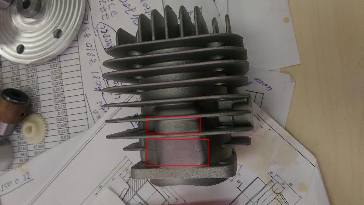

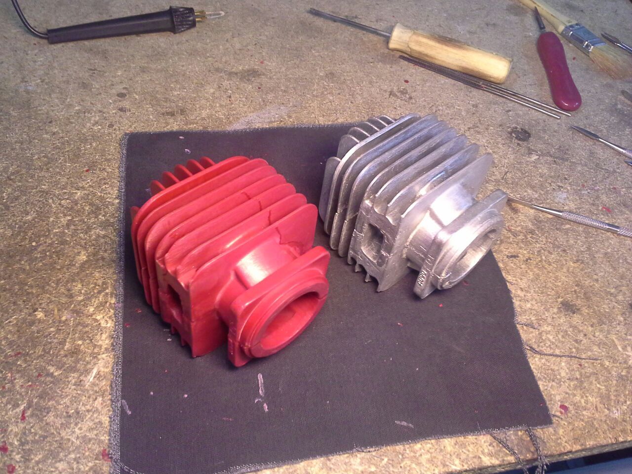

А теперь сравните 2 картинки)
    66,7 КБ · Просмотры: 143
Не возражаете если вопрос вам задам, как вы контролируете газопроницаемость формы, и в чем она у вас измеряется?
Не нужно путать газопроницаемость литейных форм выполненных по "сырому" обычных формовочных смесей или смесей ХТС, с гипсовыми формами. Гипсовые формы применяются в точном литье цветных сплавов ещё со времён "царя Гороха". Современные гипсовые смеси многокомпонентные и при прокаливании из них удаляется кристаллизационная вода. Гипс переходит их двуводного в полуводный, при более высоких температурах в сульфат кальция. Заливка форм производится в подогретые формы что улучшает проливаемость, а в сочетании с вакуумированием позволяет получать качественные ювелирные изделия. Так что Валерий Рудковский говорит вам правду. Если в Уфе на авиамоторном заводе этот метод не применяется то это их выбор. Данная технология конечно более затратно, но обеспечивает более качественное литьё, сопоставимое по качеству с коккильным. Литьё в гипсовые формы требует высокой культуры производства и не все её могут освоить.
