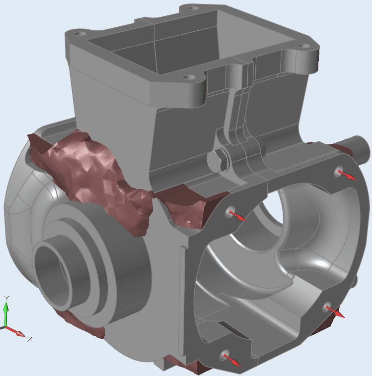

Техника называется топологическая оптимизация.
Я владею этой техникой для расчёта конструкций на прочность, жесткость и технологические операции штамповку и отливку.
На прилагаемой картинке после анализа добавилось 16 грамм, но картинка напряжений сильно улучшилась.
молодец. снова.
а показать тебе где твой картер "сопливить" будет...
особенность расчетных пакетов- результат расчета критически зависит от того насколько полно и точно разработчик задает нагрузки.
Я надеюсь вы не ограничились теми 4мя стрелочками показанными на Вашей картинке? можно "огласить весь список"- в виде скриншота например...

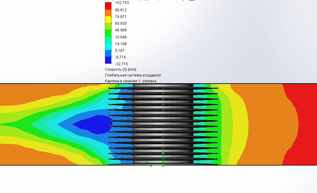

надо дуть различные схемы...

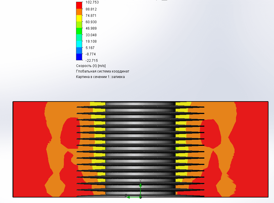

"Дунул" из любопытства чтото близкое вашему варианту свободным потоком 90 метров в секунду.
Это картина скоростей. Спереди получается зона застоя, по бокам всё продувается.
И вид сверху (на носледней картинке шаг ребер уменьшен на 2 мм).
Значится правы классики - дефлектор нужон.

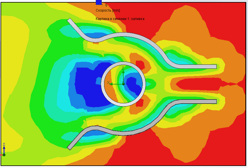

Картинка с дефлектором. На кружок внутри цилиндра внимания не обращайте. Это проекция из другого слоя чтобы показать что цилиндр полый.
    14,2 КБ · Просмотры: 186
... назначение дефлекторов известно- их задача не дать уйти потоку по пути наименьшего сопротивления.
Ну, это не совсем верное определение, дело не в сопротивлении, и не в количестве прокачиваемого  воздуха. Тепловой поток объективно развивается от основания, к периферии мотора, а не наоборот, тогда как температура на всех кончиках ребер должна быть относительно одинаковая. Отсюда, чем больше удаление ребер, тем меньшее количества обдувающего воздуха им нужно. Относительно Бурановского, и прочих моторов, с разрывом кожуха в головке ... представляется, что сие, вызвано скорее другими причинами - возможностью свободного доступа к свечам. При этом, разумеется, холодный поток воздуха сначала омывает основание головки, а затем частично нагретый, выходит из под кожухов уже через рёбра головки. Это нормальная схема теплоотвода, позволяющая подвыровнять температурное поле по периферии ребер. Думаю, что и Алексей Геннадьевич со мной согласится, ведь воздушники, его любимая тема  🙂
Для справки: расчётная скорость воздуха в двигатель, во впускном коллекторе, принимается не более 60 м/сек, на выходе, не более 200-250, это о чем говорит, а о том, что свыше 60 м/сек поток воздуха сильно турбулизируется ... резко возрастают затраты на его перемещение. От таких скоростей стараются уходить. Ламинарным, такой поток, уже точно не будет. Соответственно "картинки",  вероятно будут иметь, несколько другой температурный фон.
@ RVD
90м/с это скорость не в коллекторе......это скорость полета или скорость набегающего потока.....это случай когда самолет летит на максимальной скорости с максимальной мощностью....
Уточните, какой самолет [highlight]с воздушным дефлектором летает со скоростью 324 км/час..[/highlight]
Если самолет летит с такой скоростью, простите за "невежество", зачем ему тогда  дефлектор ?
@ RVD
тоже простите за невежество.......самолеты летают на разных скоростях.....а дефлектор как вариант.....для одно из них......а вообще речь идет об выборе параметров оребрения......цилиндра..высота ребра шаг ребер.......как подобрать эти параметры что на различных скоростях полета работала вся площадь ребра на теплоотдачу
